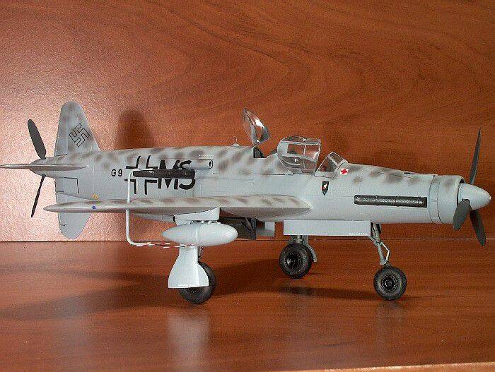

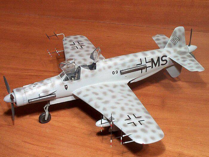

有一種雙發可以不用調同步、單發熄火不會馬上墬機、可以油電混合、可以一大一小配...
這種雙發不錯吧....
發表於 2010年7月29日 10:48 PM | 顯示全部樓層
原帖由 yamaimo1025 於 2010年7月29日 11:49 AM 發表
這種雙發不錯吧....
那~~~~~要找誰買? (我是指Do335~~西斯那337就不用了)

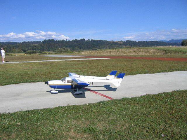

發表於 2010年7月30日 12:49 AM | 顯示全部樓層
回復 35樓 relliklin 的帖子
我看過一本雜誌有台類似的水上飛機~~
超精緻的~~
前後推~~ (好像後面推的動力要小於前面的~)
改天找到再拍照上來~~
