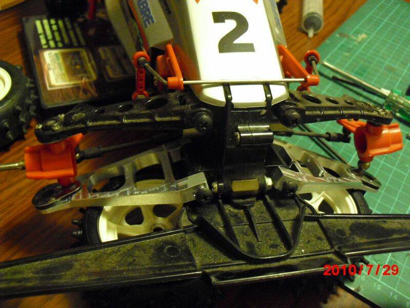

繼續龜速加工中,慢慢築起SABRE鐵腳的過程
前下肢試安裝,缺球刀臨門一腳了
前下肢試安裝,缺球刀臨門一腳了
肥大的腿[m06] 還要繼續瘦身
肥大的腿[m06] 還要繼續瘦身

順便進度報告一下,前下百臂完成,明天安裝兩個單避震器架
