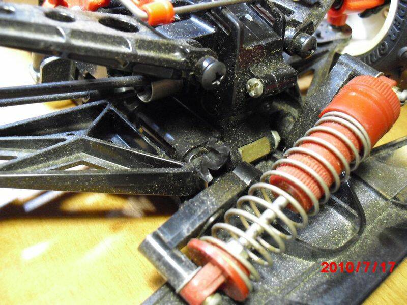

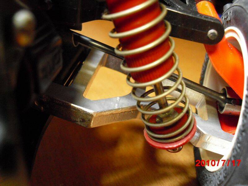

放了許久的SABRE,前輪避震座、後輪上下擺臂這些塑膠件都掛點,沒辦法因為它老了,想想還是打起精神DIY一下,不然都忘記機器怎麼操作了,畫好圖上CNC慢慢的給它成形,第一次銑忘了主軸夾頭與夾具的距離,銑到深度2/3才發現會干涉,索性拆掉繼續以手動銑床繼續加工,不過,還真的很醜只好慢慢打磨,第二支記取教訓銑出來就好看多了,裝上去看看還不錯,只是,所有老化的零件都要重新製作,又是條漫漫長路了
[ 本帖最後由 gct 於 2010年7月18日 12:28 AM 編輯 ]
前避震座掛點
前避震座掛點
後擺臂掛點
後擺臂掛點

今天拆掉避震器座本想畫個圖重做斷掉的零件,沒想到連擺臂上的塑膠件也斷了,沒輒了!!趁睡前拆掉前擺臂把圖畫一下好睡覺明天再來加工,注意到車身處有2個2.5的圓孔嗎?將來要接新的零件用的!!對了,要圖檔回去加工的請PM,希望其他車種也能用上

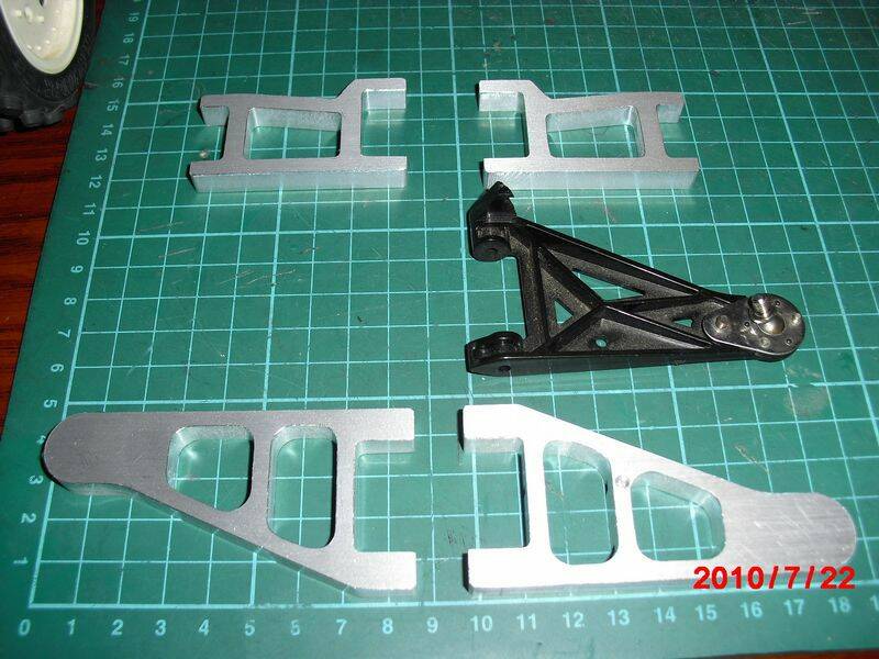

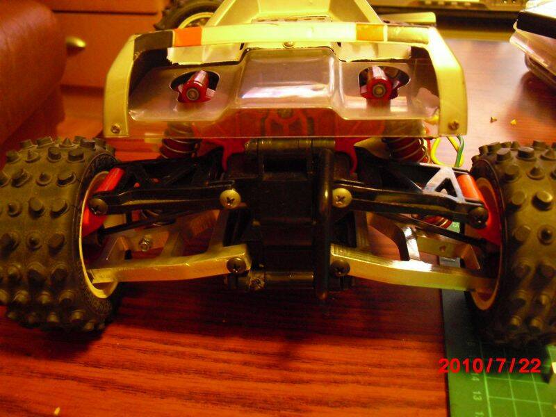

提起精神,花了一天的時間,把後上臂2支跟前下臂2支都先銑出來,明天再來加工前上臂細節的部份。

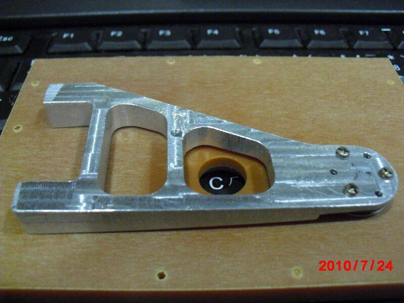

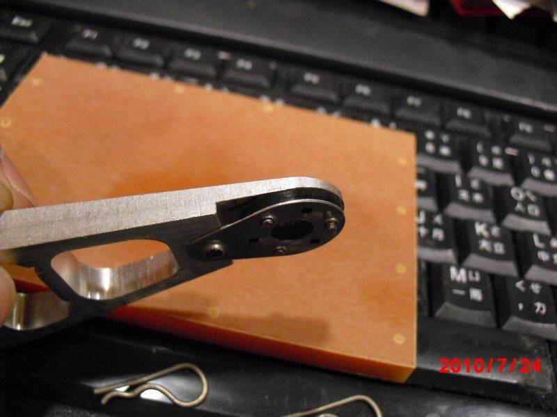

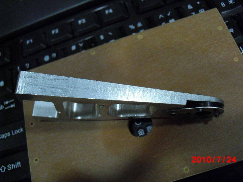

下班後花了一晚的時間只做出一之前下擺臂,因為新的手控銑床還沒使用的熟悉,端部厚度差了1mm,將來球頭會卡住,所以中間原廠的塑膠墊片又要另外加工才行...待續
5樓大大,你要銑什麼東東?不要太難,我看看會不會 呵呵
