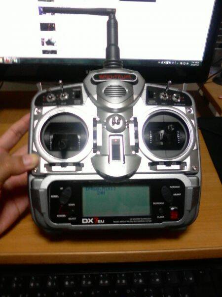

P12-07-10_20.38.jpg   混控絕對沒有設定~~~

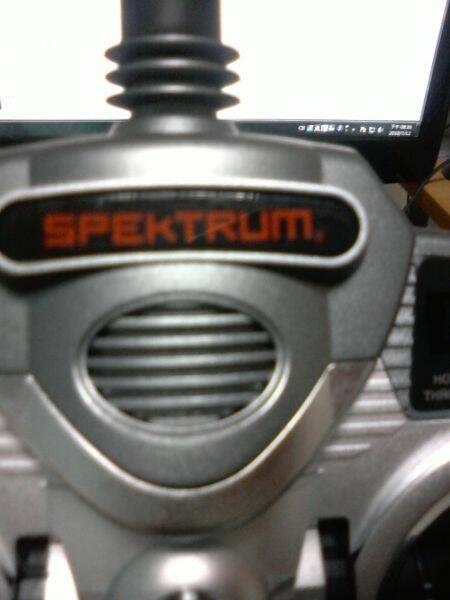

P12-07-10_20.38[1].jpg 這就是我的遙控器 DX7(為什麼後面還要加個EU這是什麼意識阿,我也不清楚是美國手的,產地馬來西亞)

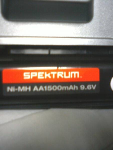

P12-07-10_19.52.jpg 電池也是海波浪的使用次數為5(最近新買的電池,放油門在加油門機體會逐步自己向右轉)

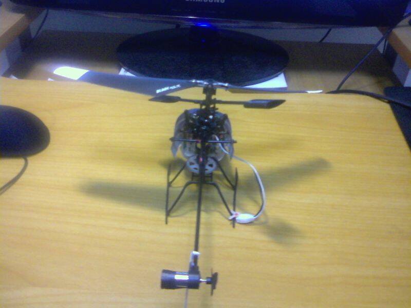

P12-07-10_20.24.jpg 調整好的機體為這樣,機頭朝12點鐘方向

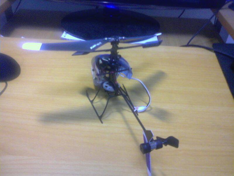

P12-07-10_20.24[1].jpg 往前飛之後機頭逐漸朝11點鐘方向前進,主要原因往前飛機頭會逐漸的偏左轉(確定手感沒問題,因為在往前飛左手根本沒動只有到到右手,所以也不可能去動到讓機體向左或右轉的推桿)

看完你的影片..看出端倪來...你的中心軸有失衡現象就是轉起來中心沒在一個點上.可能左右沒平衡亦或平衡翼的內孔有擴大了,換一隻新的會有改善....
