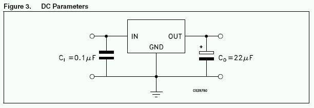

發表於 2010年7月7日 09:36 PM | 顯示全部樓層
再貼上它的電容接法, 讓電壓更穩定的進出.
 樓主| 發表於 2010年7月8日 10:11 AM | 顯示全部樓層
謝謝chancechen熱心講解
看來L4941比起7806還安全。
