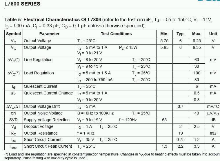

7806 用 2S LiPo 作 source 是危險的.
我不知你用哪一家的 7806, 各家都差不多, 7806 並非 low-drop 設計,
也就是輸入電壓一定要高過 6v 一大階段才行, 下面是 ST 的 7806,
規格就會寫, 輸入要有 9v 以上, 2s 的話 7806 會上氣不接下氣.

而且現在山寨版零件橫行
根本很難分辦真偽,或許真有1A的輸出,
但是能持續多久,搞不好一下就過熱斷電
也說不定這樣真的可以用,但是人家技術文件都這樣寫了,要跟他賭?
