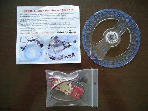

發表於 2010年8月31日 08:28 PM | 顯示全部樓層
今天到手的點火角度測量器
該測試器具有聲光同步顯示提示點火時間 有led顯示 及蜂鳴器
[ 本帖最後由 ecc8899 於 2010年8月31日 08:36 PM 編輯 ]
