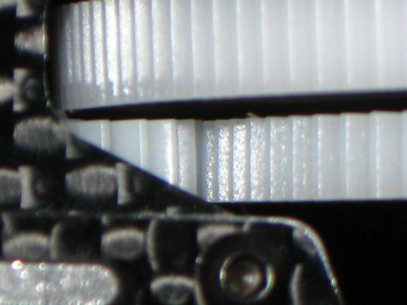

 樓主| 發表於 2010年6月26日 03:01 AM | 顯示全部樓層
昨晚熬夜到凌晨3點找問題....
答案終於揭曉...~~
元兇1~~~單相軸承套....
個人覺得是主因
               晚上去買了亞拓原廠的軸承套,一經比對,原因呼之欲出
               請注意看看下面三個單相軸承套,哪裡不一樣??
             ...左手邊是ALZRC主齒盤總成的軸承套
             ...中間是亞拓原廠料件
             ...右手邊是TAROT主齒盤總成的軸承套
裝上ALZRC及TAROT的主齒盤總成都會磨到
元兇2~~~主軸....
   個人覺得只有很極細小的影響...
亞拓與TAROT原廠的比較
上下兩孔的孔距約差了0.6mm,但主軸總長一樣....
亞拓的主軸固定螺絲很好塞..TAROT的不好塞...
為何想換主軸???因為手癢...
再者這兩個料件都不貴...
所以我把有嫌疑的零件一次更換...
主因是我懶的再跑市區去買...
兩個零件換好之後....
爽度一百分..............
我終於找出問題囉.....
有圖有真相....不是我虎濫
小齒盤往上提了,齒輪水平終於切齊了....但是小齒盤因平整度原因,轉動會輕微上下晃...
但是怎麼晃都磨不到尾管固定座....
[ 本帖最後由 虫老大 於 2010年6月27日 12:29 AM 編輯 ]
