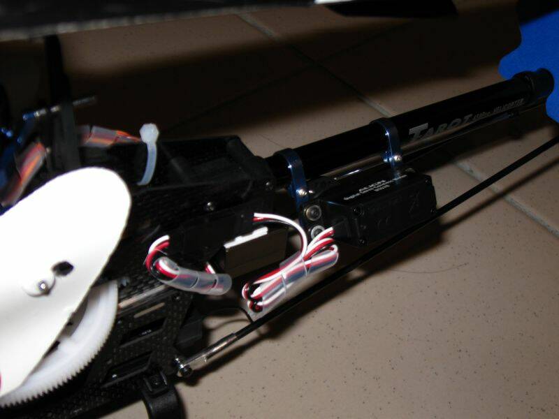

 樓主| 發表於 2010年6月28日 01:45 AM | 顯示全部樓層
解決了....
原來電裝真的很重要....= =

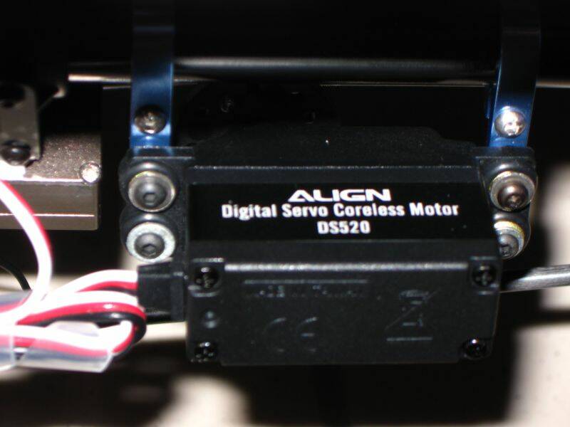

今天想不開...決定換掉尾伺服
在台南找了好幾家都沒有SJ SSD-145US
我真懷疑那些經銷點...到底是真的還是假的?寫好看的嗎?....都沒有貨....
145US的數據比DS520漂亮多了
只好敗了DS520
裝上去之後.....
一切的問題果然迎刃而解....
尾巴很聽話.....動作俐落~~~~
只有一個"爽"字可以形容~~~
有圖有真相~~~
