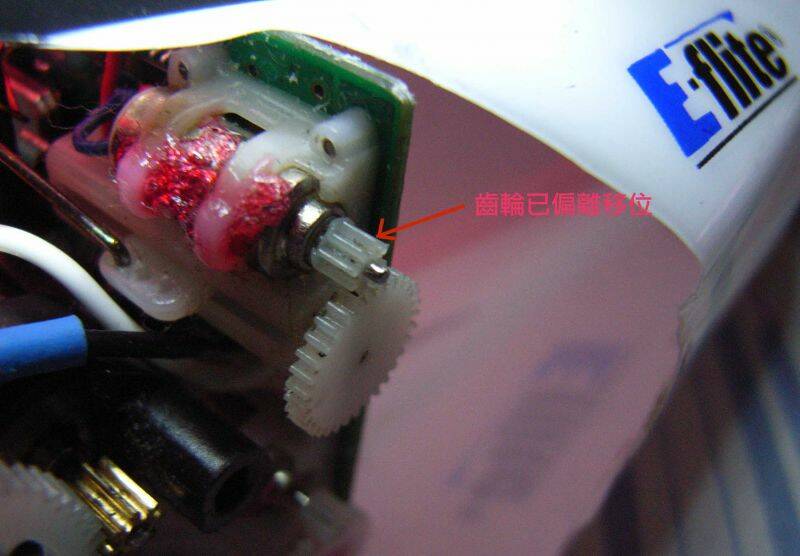

補充第 5 項.  伺服器齒輪移位問題,下圖是顯示齒輪已移位:

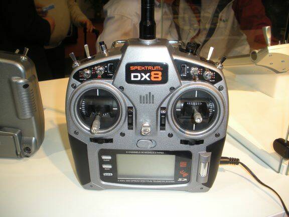

說到DX6i, 最近真的很想升級到DX7
但Spektrum過幾天要發行DX8
我看到一整個傻眼....那不是DX6i的樣式嗎?
以後Spektrum都走這種路線了嗎?
那DX10呢?那大概是要泡杯咖啡,坐著飛的,前面可能還要裝個傳輸影像的螢幕....

真是一台精緻奇特的搖控器,不知道神麼時候上市?
