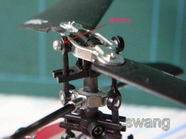

3.  上連桿在球頭移位, 要小心留意才察覺!

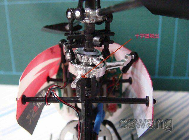

5.  伺服器齒輪移位, 在遙控器沒有推動, 但你會聽到伺服馬達不停轉動. 這時就是伺服器齒輪移位不正確! 若不處理便影響控制不穩定.

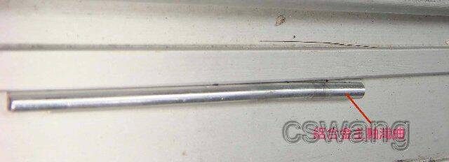

6. 如使用合金主軸, 在嚴重摔機發生後, 檢查合金主軸主翼位灣曲.

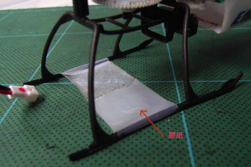

7. 起落架經常在嚴重摔機時損壞, 在早期已換了8只, 後來摔機少及用簡單方法用膠紙解決, 現用了三個多月並沒有損壞, 起落架不良, 影響起飛穩定.

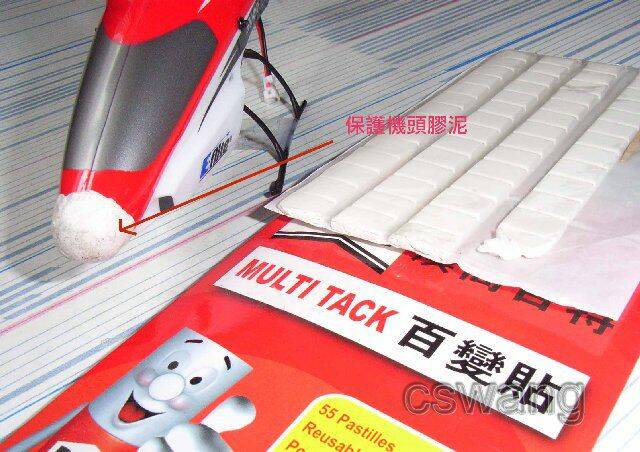

8. 在初玩 Solo Pro 時經常摔機把機殼碰破, 想了一個方法是用百變貼坭膠, 貼在機頭尖, 這樣在嚴重摔機下, 可保護機殼及機內的電子板. 貼了後沒有因嚴重摔機而把機殼及機內的電子板損壞的事件.
