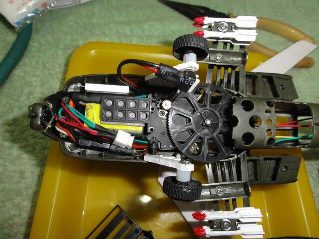

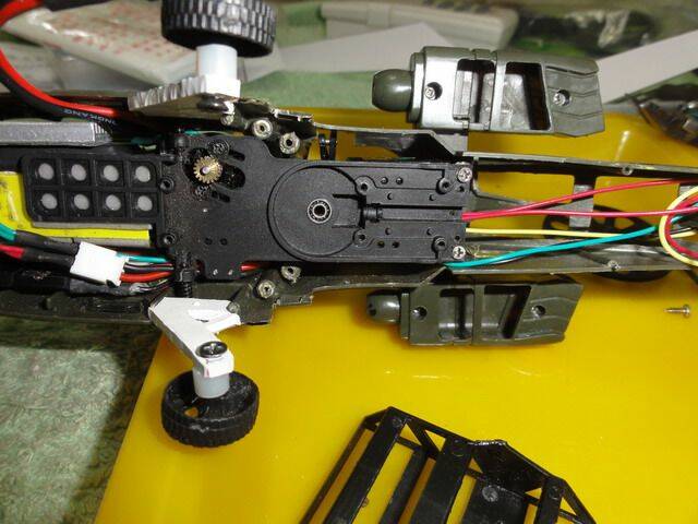

最新進度報告
我看...要準備換主電變了
換了 20T 銅齒...不能說沒差,但卻也差不了多少,
2'15" 無法爬升,實在是有夠 ORZ (至少也要 4' 吧 )
該弄該換的全都做了,最後剩下換電變一途,
找時間再跟其他機子的電變交換試試看了,
因為要換銅齒及調舵機球頭位置(第2孔→第1孔)
加大舵量,所以又拆一次,這次就補拍些照片囉
1.拆機鼻下蓋(機槍座)
2.拆電池盒
3.拆主齒盤
4.拆下機殼
5.拆 4#6 本體座
6.換球頭孔位&馬達齒18T→20T
7.順便將尾部接線塗黑,這樣外觀性比較好一點
待續...
