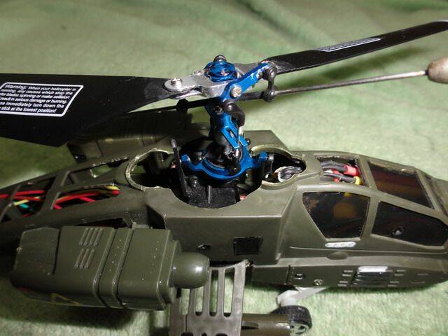

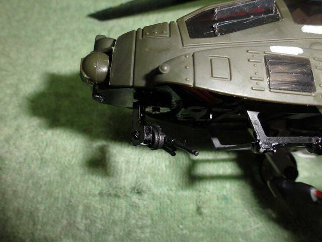

補一些照片
主軸用AB膠先修補強化,待料換新

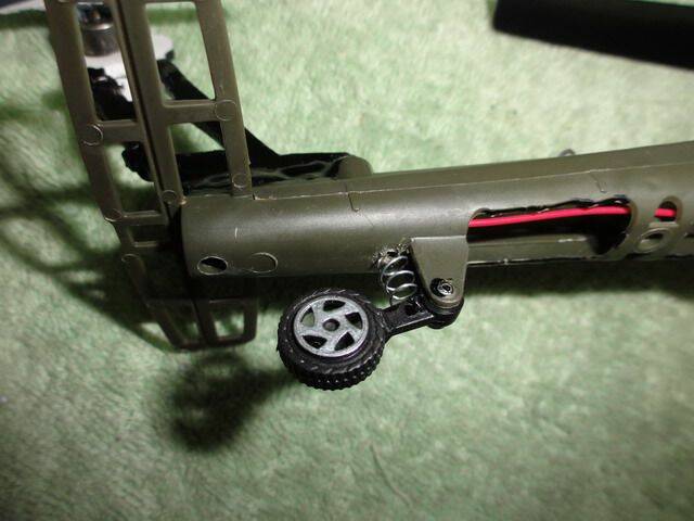

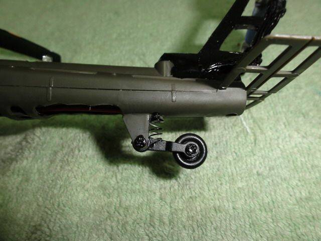

尾機輪改裝成活動式,加上彈簧當避震器

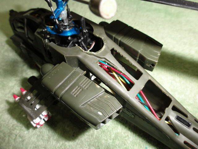

機腹外殼剪掉大半,可以更容易更換銅齒、主齒盤
下巴追加活動式機砲,可左右/上下移動(當然是手工移動囉 )

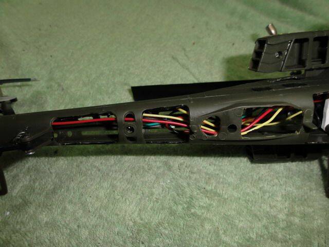

SYMA 在機體上已做了不少偷輕孔,
我再加以發揚光大挖更多
順便將後機輪的避震機構&機輪
也做改良,重量約 112g ,偷輕了 2g
機背&機頂
機腹

後機輪

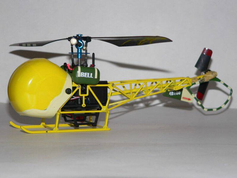

發表於 2010年11月27日 08:19 PM | 顯示全部樓層

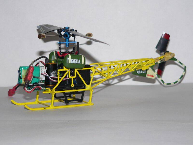

我也是用4B100的机身来改,并且用了V100D01的金属十字盘,只有在做动作量太大的飞行动作时,才会发生重锤打到机头罩的情况。另外,我的CB100接收机不用横放,也不会顶机头罩。

接收...因為 4B100 原廠橫放,所以 CB100 穿 4B100 西裝也直接
跟著橫放,對陀螺儀來講沒差(軸向不變)
後來 4B100 要改 V100D01 接收時也橫放,結果 ELEV/AILE 的
自動補正就錯掉了,要直放有點硬塞,因為機頭內不止接收,
還有主/尾電變,而且 2441V 又比 2406B 長了 5mm ><"
