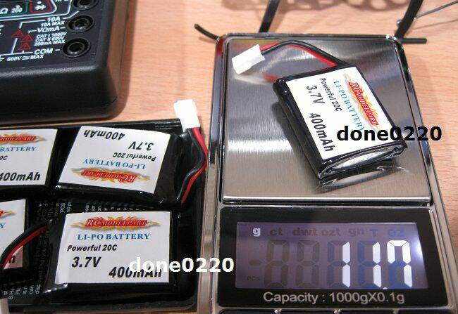

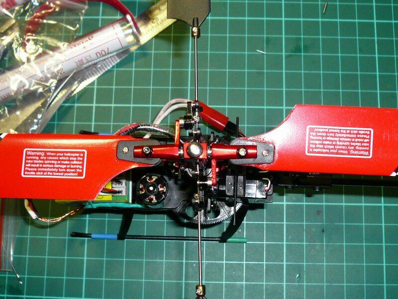

另備品來了,換上新的接收機鎖尾功能總算恢復了,確定是接收機壞了
補上一張新購入的400mah 20c電池照,塞進電池架剛剛好
寬度厚度都跟原廠一樣,長度比原廠短8mm,重量平均11.8g
原廠重量平均在15.3g,少了3.5g幾乎是脫殼飛,感覺似乎不錯
等我把旋翼頭跟尾舵機改好再來試試看

發表於 2010年6月17日 11:10 PM | 顯示全部樓層
回復 32樓 done0220 的帖子
這麼巧?我也是同一天到運,剛剛才改了兩顆上 JST 目前充電中
要用 JST 的最好考慮別家或直接找電池芯就好,它的包膜方式不好改...

發表於 2010年6月18日 12:53 AM | 顯示全部樓層
回復 35樓 done0220 的帖子
飛完了...
由於習慣重心點不同,拉升時有些後傾(我沒放到底)不過噴度不錯
新電池沒敢太造次,飛兩分鐘就放下來了,量測電壓是 3.85v
感覺還可以再噴一下,能榨到什麼程度?我不敢說,
不過只有海電的 1/2 價,初測感覺還算可以啦...只是很不好改...(要剝兩層皮,一想到要改十顆...)
