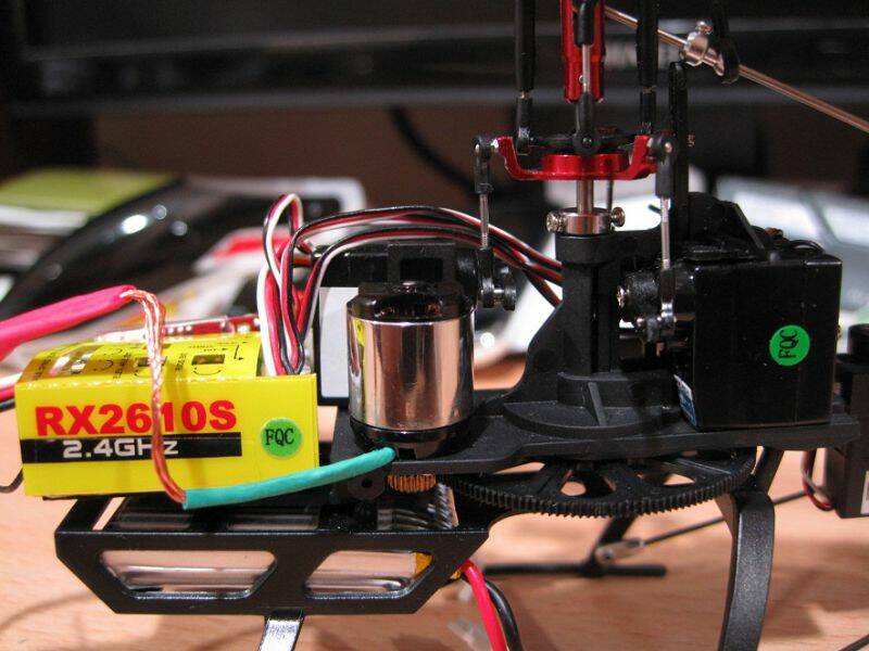

4G6S 改1s外轉 + 20T ,請一定先把震動處理掉
經詢問後,改外轉的機子接收機易秀斗
20T使其負荷加重,殊不知我的旋翼頭早就歪一點點
前傘齒掃掉一齒,尾槳掃槳導致雙槳沒理它
原本震動沒那麼明顯,改機完一起飛終於知道什麼叫比跳蛋還來勁
握在手上一整個超麻的
飛不到半顆電池鎖尾功能直接買單
現在還多一症頭,放在桌上不理它尾巴還不時抽筋亂打舵
其它功能還來不及震壞,因為鎖不住尾也沒辦法飛
直接備料接收機、尾舵機、4G3金屬旋翼組、主軸
待料中順便發個心得
有看到先進說用4G3混空臂虛位會較少,塑膠葉片夾不用怕撞歪掉
順便來試試看好不好用

尾舵機應該是沒問題,我有用朋友4#6S的接收機測試,是可以正常活動的
4#6S的尾舵用我的接收機一樣不能鎖尾
所以才會判斷應該是接收機秀抖了
而且有爬到關於『輕輕一動整片下來』的文章,實在是不敢動它......
