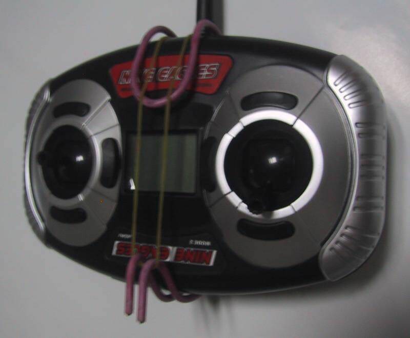

所以,我用室內AC配線摺一個勾架,加上一條最普通的橡皮筋,
這樣橡皮筋拉住天線,當我們要進入調校模式時,就是去「推」天線
來聽聲音,等到有聲音出來,就不再推,手也就不必一直去按住天線,
而可以「全手」用來推控制桿進行調校。
正面照,AC配線摺的勾架,一條普通橡皮筋
一頭拉住天線,一頭勾在勾子
側面照
側面照
側面照
背面照,橡皮筋拉住天線
背面照
背面照
