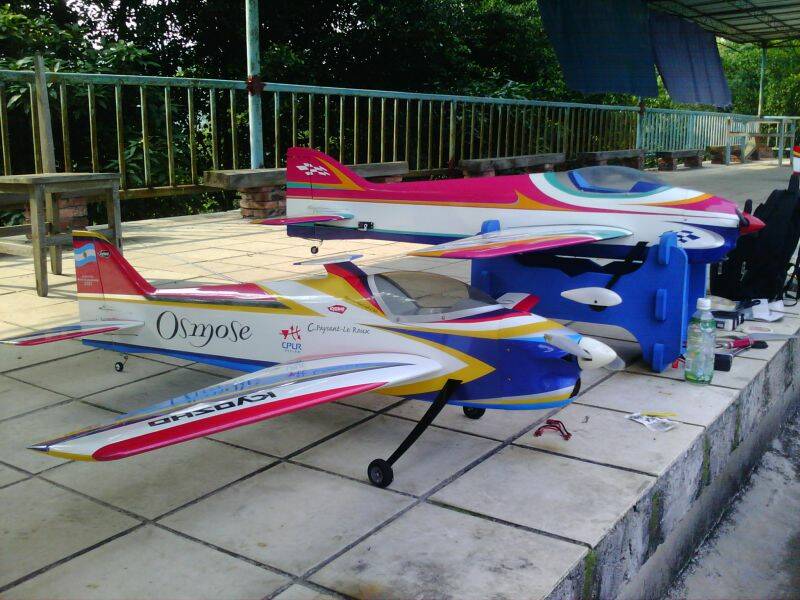

你好!图片是我现役的2台70EP
配置如下: 大陆产的4120电机 500KV  6S3300MHA  80A-ESC 14*7 桨 全油电流55安左右

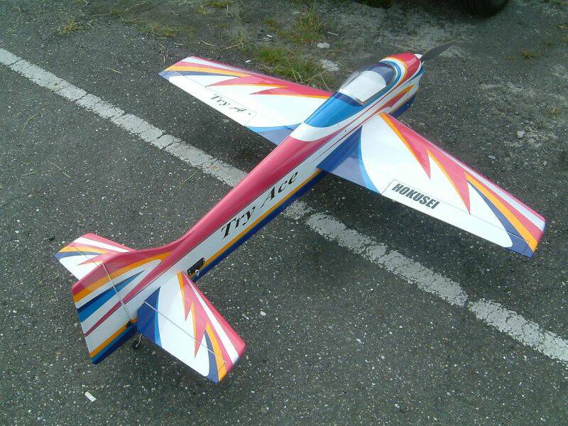

這台也不錯飛......
[ 本帖最後由 ching33ho1 於 2010年6月7日 08:48 AM 編輯 ]
 樓主| 發表於 2010年6月8日 11:24 AM | 顯示全部樓層
原帖由 ching33ho1 於 2010年6月7日 08:32 AM 發表
這台也不錯飛......
337028
337038
板大您好 hokusei try ace 哪裡問的到? 是50 or 70 class?感謝
