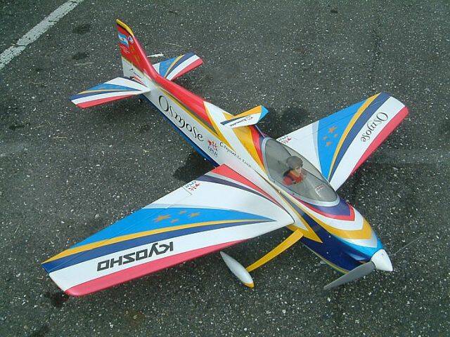

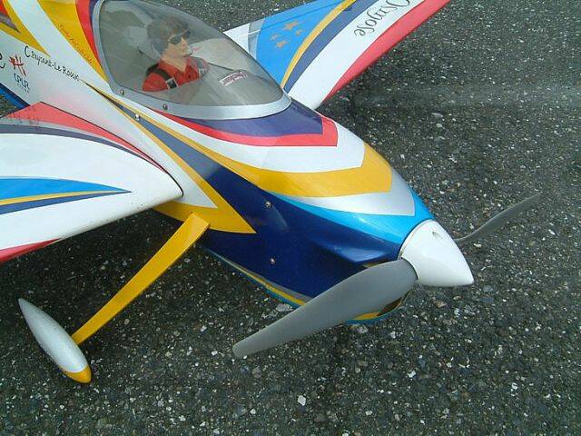

會不會就是Osmose這一台.... 聽小鄭兄說這台是裝置6S 2600mah電池 就可以飛完一趟甲組科目沒有問題......
