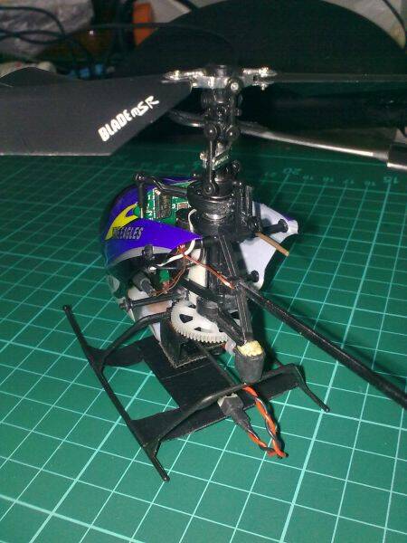

 樓主| 發表於 2010年6月22日 11:05 AM | 顯示全部樓層
回復 64樓 rlin 的帖子
這幾天比較忙,沒空上來Po文。

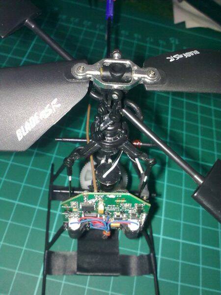

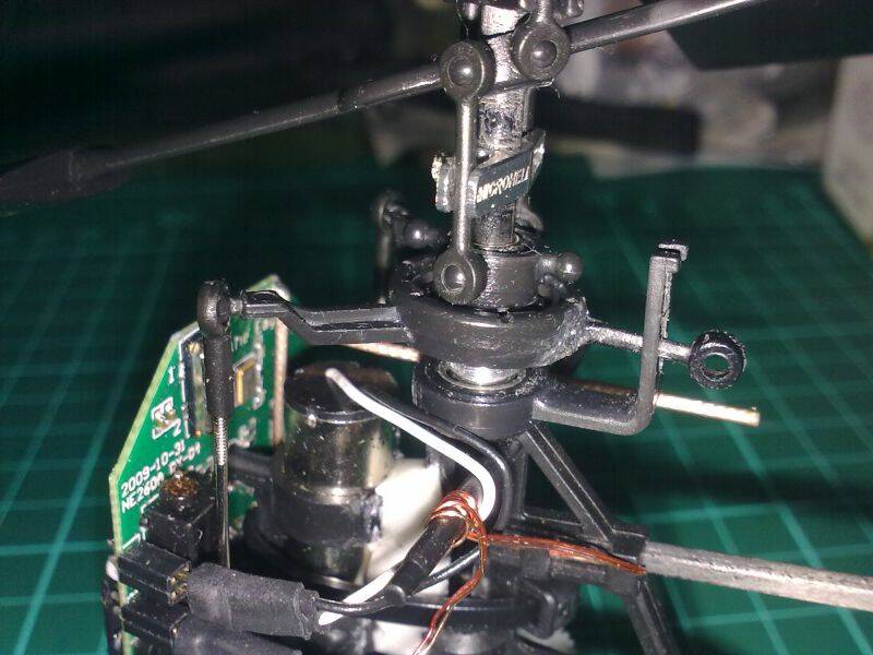

週末時,把mSR的十字盤拿出來,依照您的方式,更換Solo Pro十字盤的上半部。
更換好後,升空試飛,發現平衡不對,需要調整伺服器連桿長度。
落地後,拔連桿調整。
誰知道,一拔連桿,連桿球頭也跟著下來了!
天哪,為什麼每次都是右側的球頭斷掉?
沒辦法,只好把十字盤換回去,將mSR那根太短的導軌切掉,鑽洞粘上一根桿子。
既然不能飛,要等了,就順便把先前切太短,一直擺著沒動工的把那個機架拿出來,進行粘合。
先找出沒換過銅齒的mSR主馬達。
裝上機身,重新粘合。這回學乖了,把塑鋼土切大塊一點,混合的時候比較不會出錯。
弄的時候,多花了點功夫,把塑鋼土表面抹平一點,讓外觀看起來好看些。

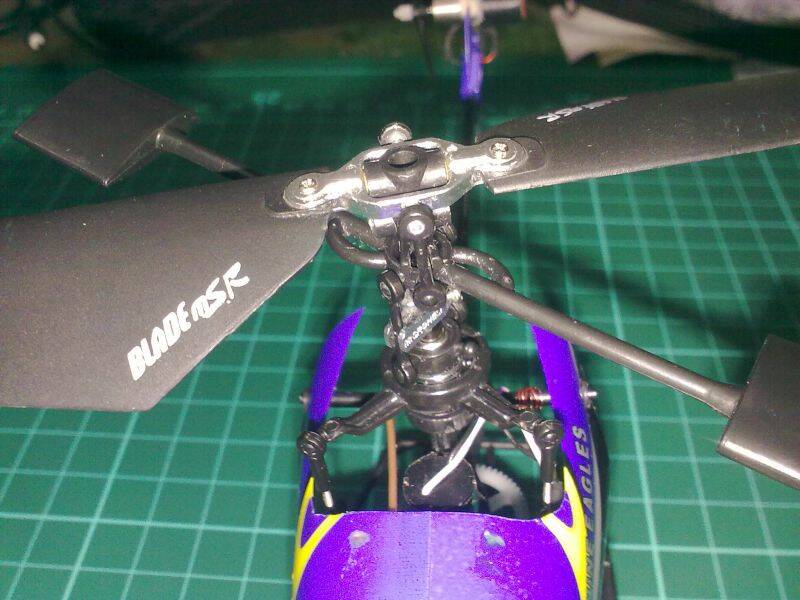

於是,第三版的Solo mSR誕生!
目前的配置,上連桿使用Solo Pro的上連桿,下連桿使用mSR的連桿。
先前旋翼夾球頭撞壞了,連桿導軌上的導軌桿子也斷了兩根,待料太久,乾脆買了金屬件回來用。
金屬旋翼頭在第一次安裝時,不小心把螺絲擰斷,要拆的時候,不小心把旋翼頭弄裂了!
因此,這回看到的,旋翼夾、連桿導軌、擋止環用的是金屬件。
改用金屬件後,由於精度較高,Solo Pro的下連桿稍微有點粗,安裝後動作不順,因此下連桿改用mSR的連桿。
mSR主馬達銅齒多了一齒,飛起來的力道又再加強很多!
在試飛的時候, 6mm的尾馬達燒壞了!
於是,7mm尾馬達再次上場。
這回使用的尾桿是切短1cm的尾桿,飛起來感覺有比先前未裁尾桿時更穩了!
目前試飛的感想:
噴、利、穩、爽!
唯一感覺有缺陷的,就是下連桿了!
可能太噴了,mSR的下連桿似乎強度不足,很容易彎掉,一彎掉,就很容易噴掉!
這幾天再找時間,把Solo Pro的下連桿磨一磨,換上去試試。

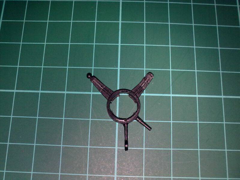

 樓主| 發表於 2010年6月22日 09:00 PM | 顯示全部樓層
回復 68樓 acerhaha 的帖子

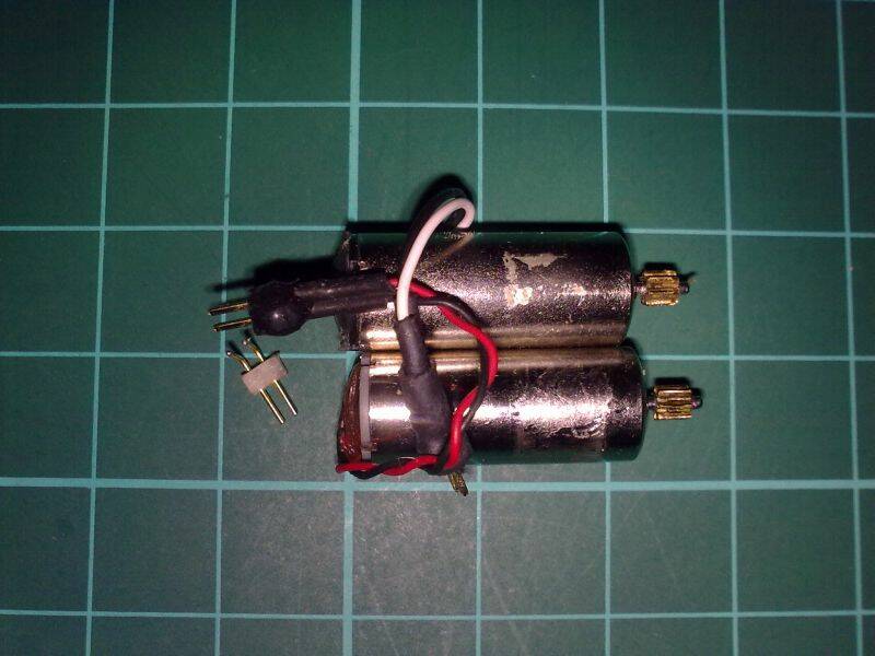

這是更換過銅齒的mSR主馬達與SoloPro主馬達合照,您可以看到,主馬達外殼尺寸是一樣的。
電線是mSR的主馬達較粗,但是比較短。

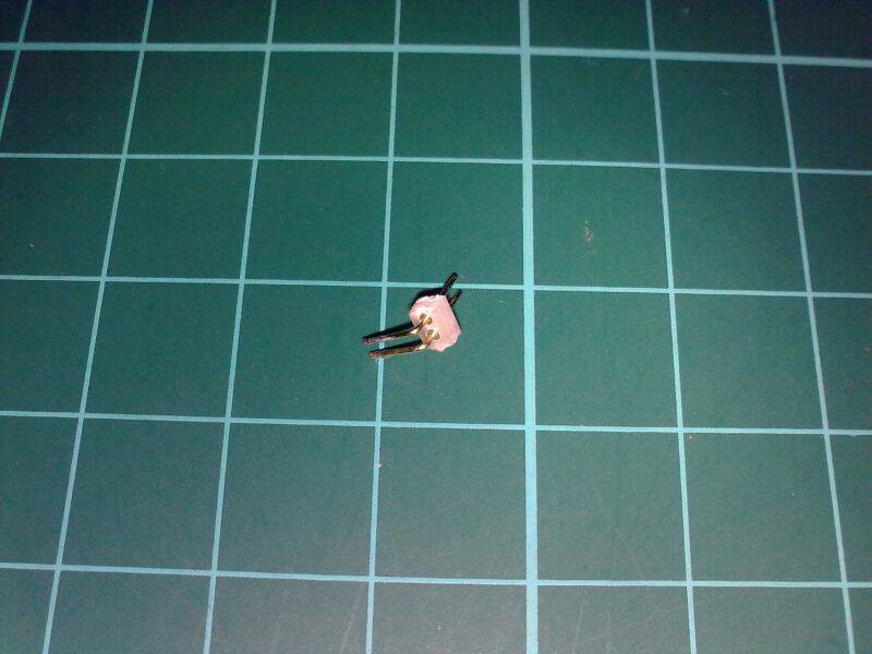

旁邊那個白色塑膠塊,帶兩根銅棒的,則是mSR原廠的馬達插頭。
mSR馬達的插頭,換一個角度。
這個插頭直接插到Solo Pro的機板上,雖然可以用,但是由於形狀不同,也比較細,所以很容易接觸不良,萬一是正在半空中接觸不良,那就只有墜機了。
另外,小弟先前測試過,在完全相同的條件(同一台機子,銅齒相同,同一顆電池)下比較,mSR主馬達扭力較強,但是轉速較慢。Solo Pro的主馬達扭力沒那麼強,但是轉速較高。
先前在模型店裡,有朋友拿燒壞的mSR主馬達拆開來看過,跟Solo Pro的主馬達,都是空心杯碳刷馬達,構造跟6mm的小馬達基本上是一樣的。繞線方式看起來兩種馬達也很類似。
這中間應該是有一點差異,但是小弟專業不在這裡,無法由肉眼辨識差異究竟在哪裡。

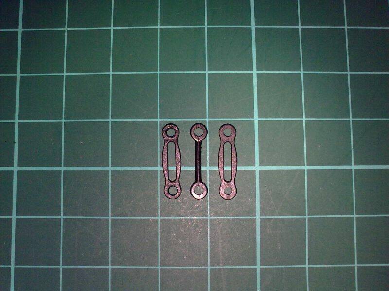

另外,小弟將Solo Pro的下連桿稍微磨過,安裝到小弟的Solo mSR上面了。
磨過之後,動作順暢了,不再卡卡的,也不會再有動不動彎掉的問題咯!
這是Solo Pro下連桿與mSR連桿的比較照片,由於Solo Pro的下連桿是兩根桿子連接,抗扭曲的能力一定比mSR的單枝要強。
現在回頭想想,先前小弟的塑膠連桿導軌的導軌桿會斷掉,或許就是因為小弟拿Solo Pro的下連桿來使用的關係吧。
不過,用在金屬件的連桿導軌上,確實效果很好喲!有玩mSR的飛友們,若是有連桿容易彎曲的問題,或許可以考慮改用Solo Pro的下連桿,效果一級棒!
