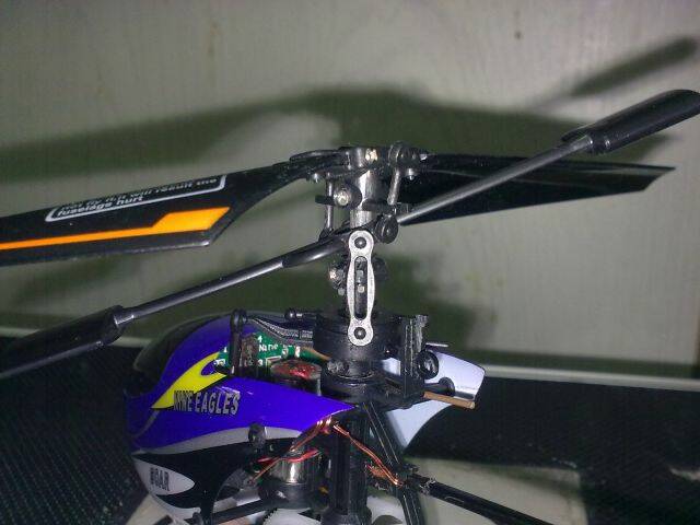

前一陣子,手癢將Solo Pro改成平衡翼版,試飛了一段時間,總覺得有點兒不對。
後來,經過高人指點,重錘與平衡翼的動作方式不同,光只是把重錘翼片。作用不太大,似乎..........
也沒多大意義。[x16]
回來後,仔細觀察平衡翼機種與重錘機種之連桿構造與動作時之變化,發現平衡翼機種之連桿構造及做動方式,的確有著相當大的不同。
平衡翼機種,連桿以不同的角度連接十字盤與主旋翼。因此,十字盤傾斜時,不止旋轉角度有變化,平衡翼葉面的角度也會有所不同。
而重錘機種,連桿則會先連到主旋翼上一個類似槓桿的連桿上,再由這個槓桿連接到平衡錘。因此,十字盤改變角度時,只有旋轉角度產生變化,重錘的角度不會有變化。
由於這樣的動作變化差異,平衡翼在動作時,除了被動的角度變化,還會有主動的角度變化(攻角變化),而平衡錘機種,則純粹是被動式的變化。

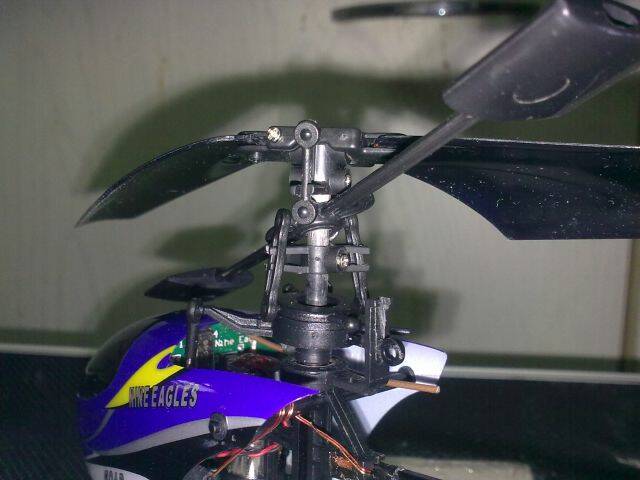

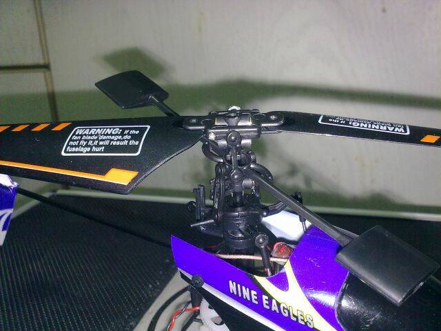

再經過一番思考,決定再次對九鷹之Solo Pro做出另一種不同的改造,將旋翼頭總成更換為mSR之旋翼頭總成,以期能讓平衡翼真正發揮完整的功能。
●Solo mSR V1
於是,Solo mSR 誕生:

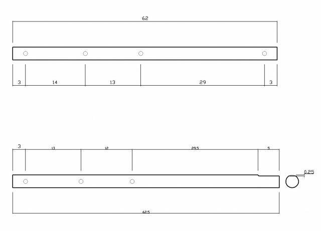

由於主軸長度不同,因此必須自行用3mm之碳纖棒製作主軸。
而九鷹之十字盤與mSR之十字盤差異不小,mSR十字盤之球頭長度較短,即使較長之球頭,也比九鷹十字盤的短球頭還短一點,因此目前是連接在短球頭上。
原先使用mSR之連桿,後來發現整體長度過長,動作起來不是很順,因此調整主軸開孔位置,改變導軌固定位置。改用Solo Pro連桿,減少主軸整體長度。

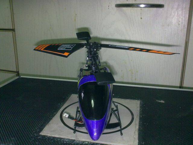

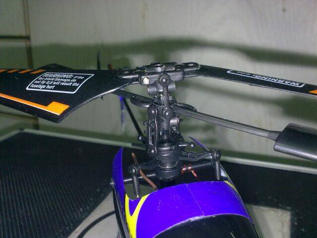

全部拆開,仔細觀察後發現,mSR的主旋翼比較平,Solo Pro的主旋翼葉面弧度較大,也比較長一點點。[m09]
[em26] 就是因為這裡不同,所以主旋翼所產生的浮力也不同!
於是,找了其他機種的主旋翼來測試。
最後發現,8831的主旋翼尺寸與mSR的主旋翼尺寸最為接近,但是葉面的弧度則大出不少,裝在機子上後,馬達旋轉時所產生的風量高出很多。
再次試飛,果然可以順利升空了![x13]

mSR主軸尺寸與小弟目前使用的主軸尺寸,由於十字盤球頭長度不同,因此將頭部尺寸縮小,如此方能讓連桿動作時,乖乖的在導軌裡面動作。
