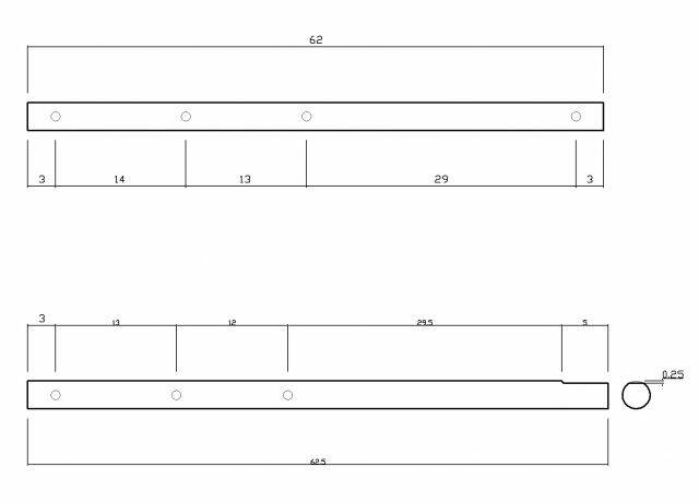

 樓主| 發表於 2010年5月29日 09:03 PM | 顯示全部樓層
改用mSR大齒盤後,由於固定方式與SoloPro之大齒盤固定方式完全不同,因此尺寸上也就不同了。再次調整後的尺寸如後:
變更為mSR之大齒盤固定方式,尾端磨成缺口之形狀。
發表於 2010年5月29日 11:33 PM | 顯示全部樓層
回復 36樓 ArchSun 的帖子
所以要使用mSR齒輪盤的話要依照您這張圖下方這個部分來打造囉? 有個問題是為什麼mSR齒輪盤那個位置不用打孔呢?
 樓主| 發表於 2010年5月29日 11:48 PM | 顯示全部樓層
回復 37樓 acerhaha 的帖子
沒有拿到mSR大齒盤的話,光看照片,可能不容易體會到為什麼不要打洞。
因為......................................................
齒盤固定構造不同。
mSR的大齒盤沒有固定螺絲,就像下方那張圖的側視一樣,圓孔加上一個切角,所以主軸要相對應,做成一樣的形狀,才能卡住大齒盤。
P.S:
您若只改mSR的大齒盤,不改旋翼頭總成的話,左側那兩個孔就會變成只有最左側的一個孔,而第一孔與第二孔之間的距離,請您自己量一下SoloPro的主軸即可。第二孔起,右側的尺寸,可以沿用小弟的圖面尺寸。
這個「第二孔」的功能,是鎖「擋止環」用的,您可以看看您手上的SoloPro,在十字盤底下,機架上方,主軸是不是有一個黑色塑膠環?
那就是擋止環,防止主軸下滑用的。
[ 本帖最後由 ArchSun 於 2010年5月29日 11:55 PM 編輯 ]
發表於 2010年5月30日 01:42 AM | 顯示全部樓層
回復 38樓 ArchSun 的帖子
我又冒出幾個問題了 ><"
1.所以要改mSR齒輪+旋翼頭總成就照著您畫的第二張圖?  那開孔的位置都同一個方向就好了是嗎?
2.改mSR旋翼總成與齒輪 和 只改mSR齒輪,飛行的感覺差在哪裡呢?
[ 本帖最後由 acerhaha 於 2010年5月30日 09:53 AM 編輯 ]
