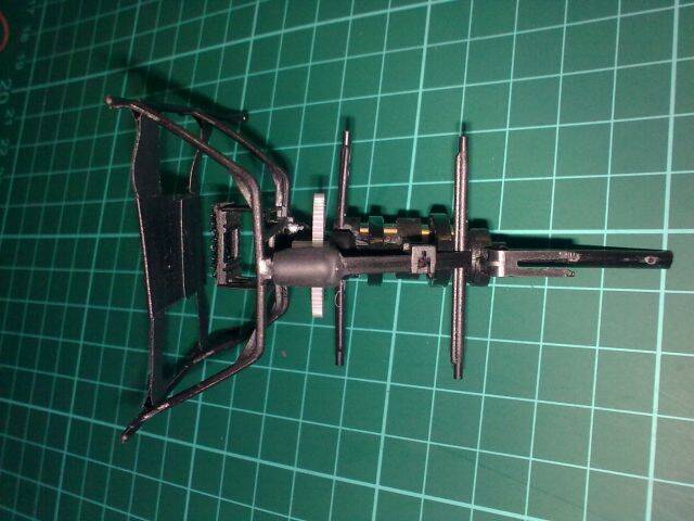

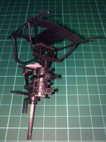

昨兒夜裡,對小弟的Solo mSR進行手術,將機架切短,用塑鋼補土黏接。
黏好後,將機架靜置,等到今天上午,拿起來觀察塑鋼補土的狀況,結果發現
根本沒變硬!
似乎是小弟在做的時候沒把補土混合好,所以一直還是軟的。
沒關係,全部清乾淨,刮不乾淨的,用舊牙刷刷乾淨。
再來一次,改用塑鋼級AB膠來做。
用電工膠布黏在銅齒上,替代紙片。
等他兩小時後,完全硬化了,就把機板、旋翼、尾桿、馬達、機殼等移植到這個機架上。
裝上機殼後發現,由於兩根固定架的位置被改動了,裝機殼時必須要動一點兒手腳才能裝上去。
裝上機殼後,鼻端略微向下傾,看起來有點兒鷹嘴的架勢喲!
試飛感想:
果然夠力!
先前的浮力不足、容易掉高度等的問題,全部解決了!
主馬達的溫度沒有那麼燙了,一顆電池可以飛的時間加長了不少,從原先兩分鐘左右,變成超過五分鐘。
不過,小弟這回手術不算成功。
切機架時,切得太多了一點,導致後來研磨時,中間剩餘的長度有點兒過短,現在是用AB膠填充中間的空隙,感覺上強度有點兒不足。
另外,黏合時,小弟使用的是先前拆機子時不小心把電線拔斷的馬達,後來換上換過SoloPro銅齒的mSR主馬達時,發現跟主齒盤距離太近,馬達轉動很不順,以至於飛不起來! 換回SoloPro的主馬達後,問題才解決。
還有,中間那隻主軸,做得太短,所以固定齒盤的情況不大理想,改天要重做一隻,弄長一點,讓大齒盤的固定好一點,
目前先這樣飛一陣子,看情況如何,再繼續改進咯!

 樓主| 發表於 2010年5月29日 12:48 AM | 顯示全部樓層
回復 20樓 acerhaha 的帖子
這裡小弟代為回答吧。
1.固定腳架要多花一個機架,是因為機架裁短後,腳架的固定孔距離變短了,腳架就會有一邊懸空,因此要利用一個機架的腳架固定孔。
至於用熱縮包住,哪兒就是從另一個機架剪下來的腳架固定孔。
2.要改的部分,是十字盤以上的所有零件,以及大齒盤。所以,屆時您會需要的mSR零件,會包含:旋翼夾、主旋翼、旋翼頭、橫軸、連桿組、連桿導軌、大齒盤,另外還會需要一支3mm的碳纖棒(製作主軸用)。
上面的零件中,連桿可以使用SoloPro的,所以可以省略。而主旋翼則可以使用玩具電直的主旋翼,也可以省略。至於使用SoloPro連桿時主軸如何開孔,尺寸分佈,我會再繪製一張圖,您若不嫌棄的話,屆時就依樣畫葫蘆,便可以咯!
