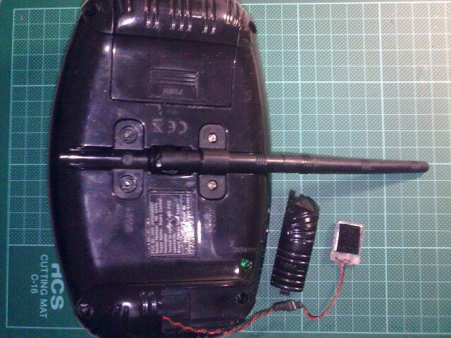

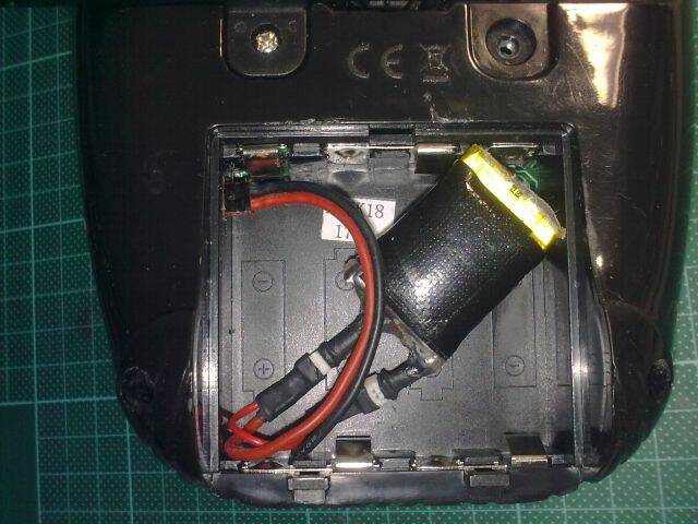

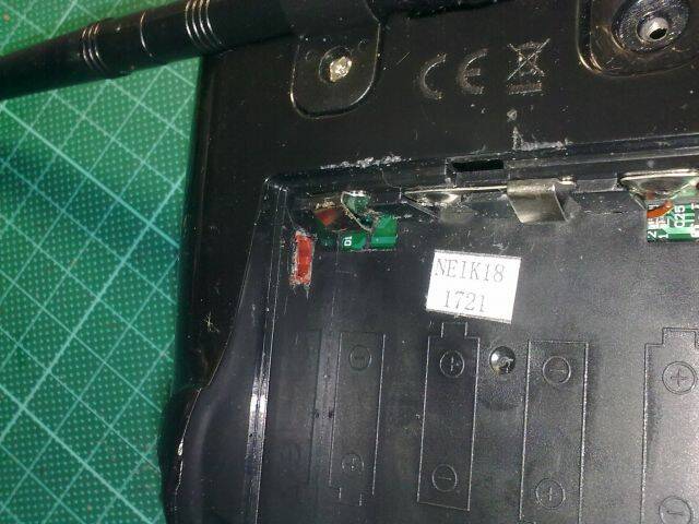

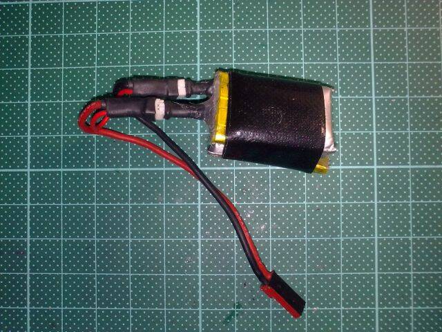

於是動手對遙控器做了一些變動:
加上JST插座
衰退鋰電利用
安裝衰退鋰電池
可以開機
充電功能加入
衰退的鋰電可以充分利用了!
這樣修改後,用遙控器對電池充電時,時間有夠快!十來分鐘,就可以把電池充飽了。

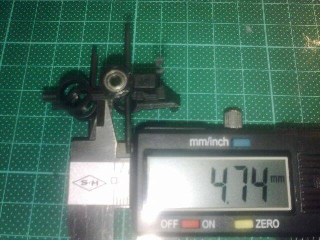

兩個齒盤直徑相差6mm。
如果要進行手術,以SoloPro的7T銅齒,最多不能切超過3mm。
SoloPro 原廠機架間隙
機架間隙為4.75mm,有足夠的空間可以做手術,只是接合的時候,得要注意垂直、水平才行。
