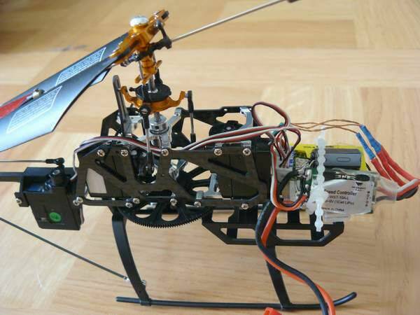

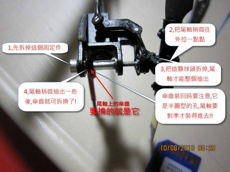

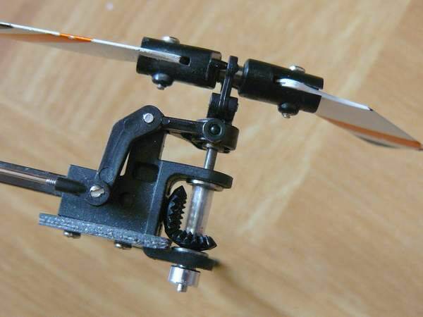

請看圖
1.尾軸推回去
2.尾軸凸出(尾軸固定件有間隙)
3.機身
[ 本帖最後由 水滴子 於 2010年12月3日 02:36 PM 編輯 ]
尾軸推回去
尾軸推回去
尾軸凸出
尾軸凸出
碳纖機身
碳纖機身

尾軸凸出是因為尾傘齒中心原本是半圓孔,被傳動軸硬穿過去,所以傘齒(您第二張照片下方那顆)該換了! 尾傳軸前端(您第二張照片下方方向)有一小截是磨掉一邊變半圓型,後面是沒磨過整隻好的,尾傘齒應該剛好卡在交界處才是正常的!
