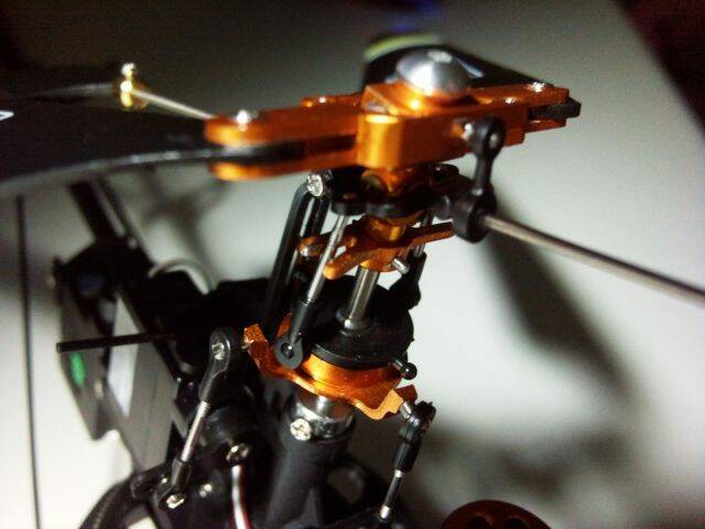

後來發現左後打到底竟然十字盤會卡住行程,還給我卡到噴上拉桿 我幾乎把機機都拆光了在那研究主軸跟十字盤,完全不知所以然。後來忽然想到在哪裡看到說有人在上拉桿溝槽上油,我才發現這個地方買來就好遜,有凹痕還外開歪歪的..原來是在這個地方卡死了,上了點針車油(沒黃油..)則恢復正常。

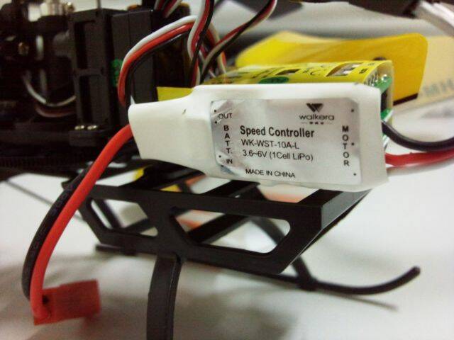

接下來是調整了十字盤水平以及改電池JST接頭。發現4#6S的伺服機動作很特別,當移動伺服機以後放開控制桿,伺服機擺臂竟不會回中立點,而是以極慢的速度回歸...這啥道理?感覺飛起來不像wasp v3 也不像 cb100,幻想在房間衝來衝去我真可笑..太滑溜了怎麼飛呢?

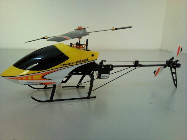

附幾張圖,再附上最後一次飛行沒摔機的影片.. 難飛~~~庫X還說比SOLO PRO好飛,跟詐欺有啥兩樣。
好看
好看
機頭來一張
機頭來一張
後方45度角顯示高貴XD
後方45度角顯示高貴XD

電變改JST接頭後
電變改JST接頭後
買來就好遜的上拉桿溝槽
買來就好遜的上拉桿溝槽
