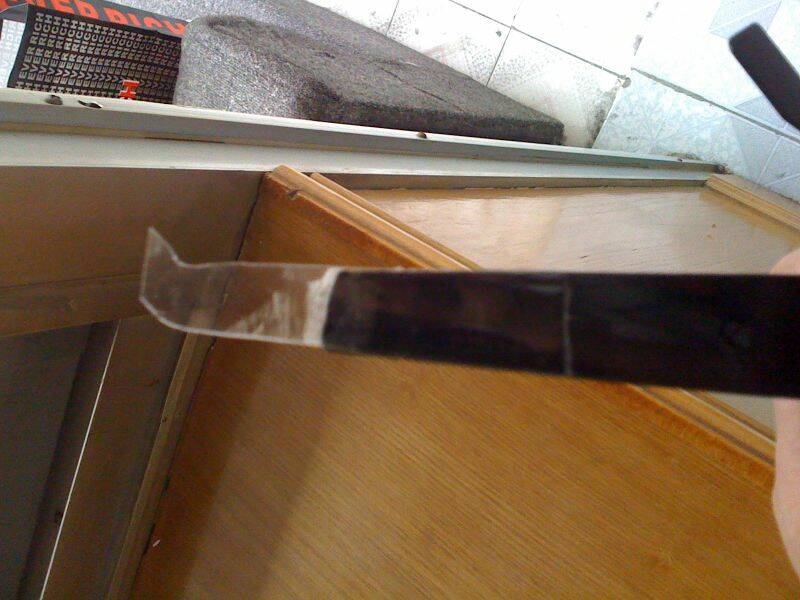

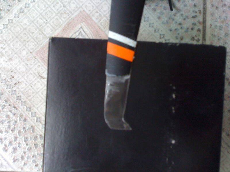

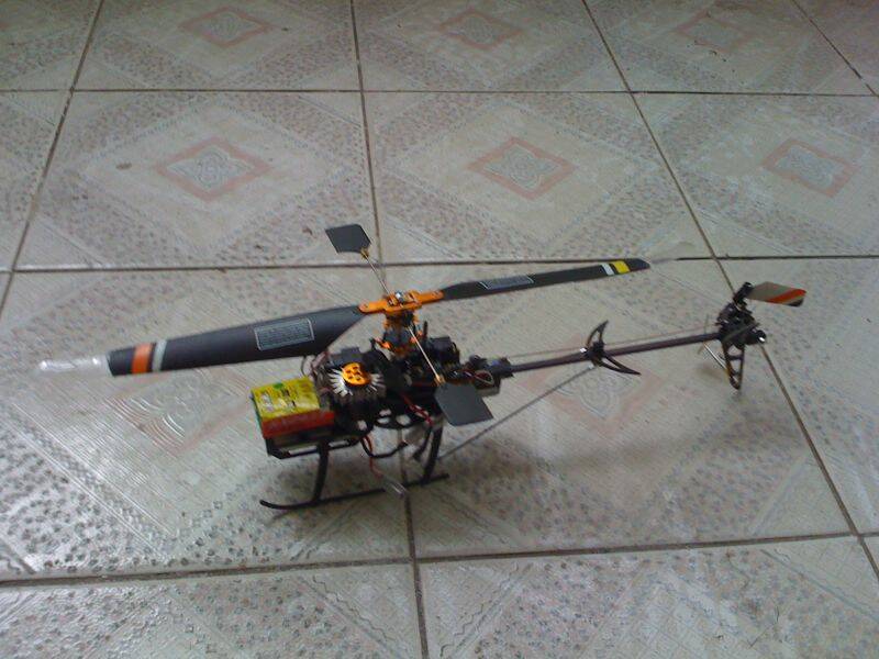

原帖由 kkll 於 2010年9月1日 11:22 PM 發表 請問~因為今天主槳邊緣段掉~我把主槳黃橘色以外黑色部分減掉.發現直昇機.根本非不起來.油門開到底.只能離地10公分....
華科爾這付旋翼剪短後,空力效率變得非常差。我也是尾端斷掉,剪掉“黃橘以外”的一半,結果一顆原廠電池只可以停懸約3~4分鐘,機子就會往下掉。
剛好當時正在測試電池到電變的插頭,所以以為是插頭問題。等到換好“子彈頭”插座,想說電的問題沒了,沒想到充飽的電池還是只能停懸3~4分...
JST太貴,原廠太爛,子彈頭便宜又好用。
後來想到前面有大大自製旋翼尾端,於是找到可樂寶特瓶,一看曲線可用,立即動手,如下圖。
有曲線的哦
有曲線的哦
結果剛才無法停懸的電池,立即變得可以飛,而且升力還滿足的,一時忘了時間,直到接收機LED閃爍了,才降下來。飛4#6S個把月了,第一次飛到LED閃。
以前一顆電池飛到沒電,都有點意猶未盡,現在一顆電池沒放完電,就有點累了。呵呵。
