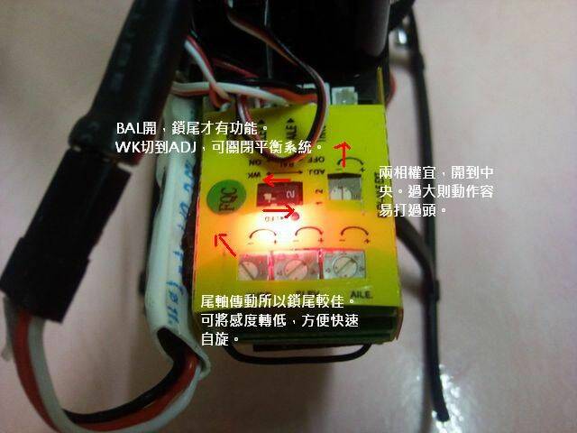

有關於 ELEV ALIE EXT 旋鈕。發現轉至最高意義不大,因為轉到最後一格之處時,控桿的動量約只剩一半而已,也就是說桿打到一半,伺服機已經走完行程,桿打到底也無反應。
轉至最高,則容易控制過量。當EXT旋鈕於中央時,桿最後約1/3無反應,但小弟控制起來感覺已經不錯。
因為 wk-2402 控制桿有一點鬆,感覺無法做很細膩的調整,並且也跟我在飛 wasp v3 時差異有點大,所以將EXT量打到10點~12點方向應該是比較好的選擇,自己撥撥控制桿就知道伺服機的行程走動情形。
建議不要將EXT轉超過一半,控制時機身容易嚴重偏轉。EXT小一點反而控制起來會覺得比較柔順。當然要救機子的話就要把桿打到底了。

請較大大。我原來的4#6混控掛了﹐換了4#6s這顆三向陀螺儀。飛行時﹐在原廠的設定下﹐發現控制桿動作大一點﹐機頭機尾就會上下擺動﹐擺幅還蠻大的。減少控制桿幅度(改為停懸)﹐就會逐漸趨穩。請問要調整哪一個感度旋鈕呢?
馬達已改6.2g外轉及電變。謝謝!
發表於 2010年6月16日 12:59 PM | 顯示全部樓層
原帖由 CHOUHELI 於 2010年6月16日 10:35 AM 發表
請問要調整哪一個感度旋鈕呢?
先處理機身震動問題
如果無法處理再降低接收機上的AILE感度
把AILE轉小一點即可

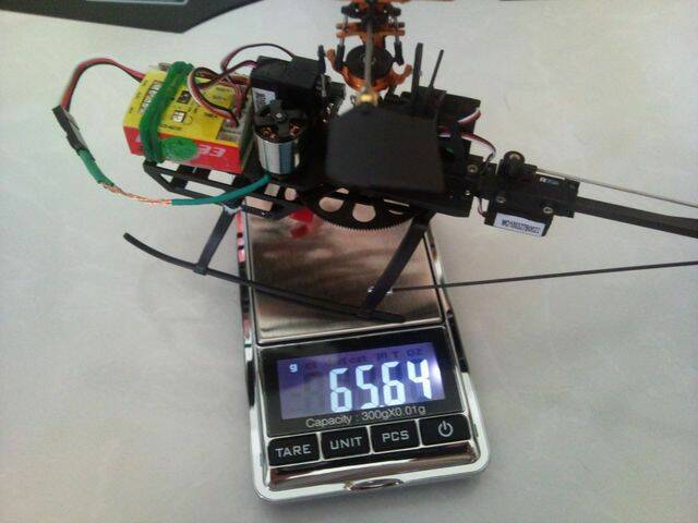

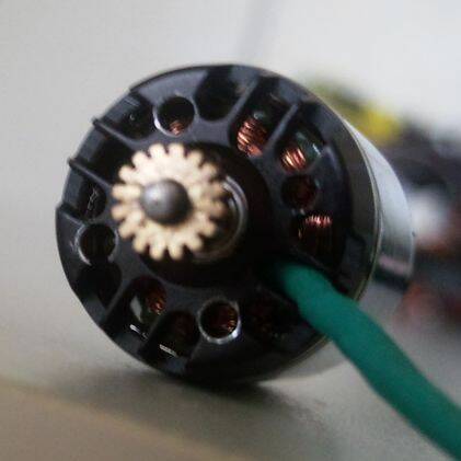

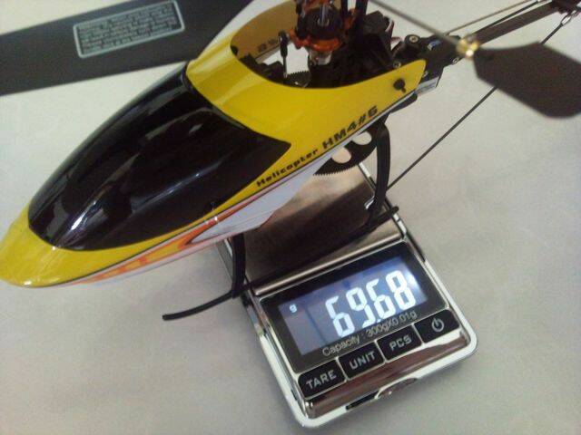

終於改 8.4g 外轉馬達了 (噴錢也噴淚)
今天終於收到下訂的 XP07A 電變 與 HP08S 1S v2 版,16T 銅齒。
因為賣家已經幫我黏好了 JST 、電容,所以二話不說立刻動手更換。結果.. 那ㄟ安捏!螺絲比馬達螺絲孔還小,根本沒辦法鎖!我還研究了一下,想說是不是我太遜... 結果還是打電話問了賣家,賣家很不好意思的說他沒發現,他自己也遇到過幾個馬達螺孔太大。 差點以為我鎖不上去要退去換了... 後來終於找到可以拆下腳架四顆螺絲的其中兩顆來硬鎖上去,真是無言。該不會 HP08S 也是426 做的東西吧?
接上電...還沒對到頻的時候馬達會一直嗶嗶嗶,應該是 XP07A 的功能吧,不過我覺得好吵,雖然對好頻以後還有 Do-Re-Mi 的音樂
起飛~~那個聲音一點都不討喜 還是原廠馬達咻咻咻的比較清新,外轉馬達那種渾厚的聲音令人感到想推油門推到爆,讓它狂風怒吼地發揮最大極限。當然一推就洗天花板了,真的非常有力,隨便一拉就直入雲宵,自我感覺異常良好... 不過沒接電的時候馬達很硬,想空轉 齒盤 / 主旋翼 就要很用力
雖然很貴.. 但不得不說,4#6 不改根本不能快樂的飛 ... 不過改外轉還是蠻燒的說?雖然不會被燙到,但溫度不算低。本來以為可以穿衣服飛了,沒想到還是沒辦法... 衣服一穿裡面所有的東西都在燒肉粽。
