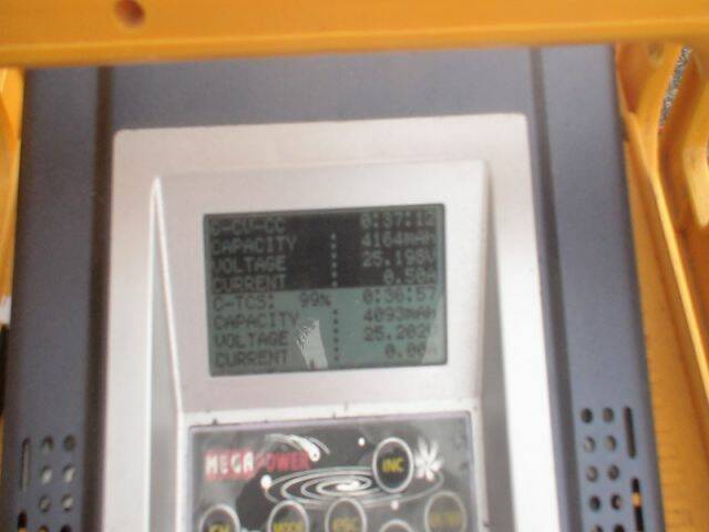

回充4100mAh
回充4100mAh
不使用分壓充,充滿時的CELLs
不使用分壓充,充滿時的CELLs
