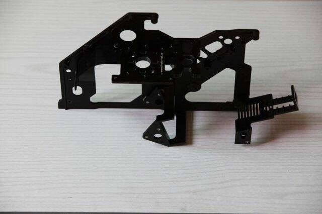

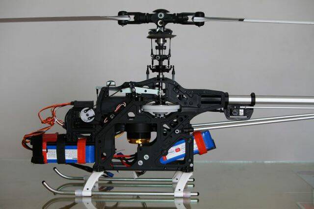

飞行几年时间了对HIROBO EVO 90塑胶版特别喜欢,作为练习机最好不过了,进入电动时代一直想改装他经过KRIS000大力支持终于成功了。下步上传飞行录像。 01.jpg 02.jpg 03.jpg 04.jpg

恭喜試飛成功,主軸有跟電機座一起固定,電機上軸承也剛好裝入,上空用力操一下吧~沒問題的.
很漂亮的電池架,但為了減重,我還是底下墊泡棉,電池用綁的就好了.

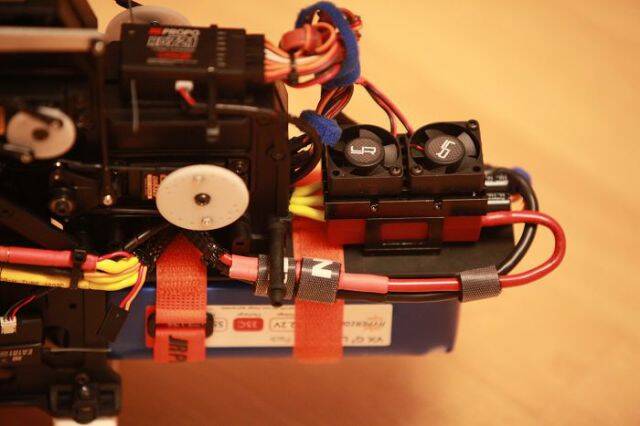

电调这样加装散热壳和风扇感觉好都了,今天试飞了空中航道温度看下图。

那顆暴力扇省電又好用,我裝在亞拓100A電調上,5分鐘IDLE下來電調居然沒溫度.
