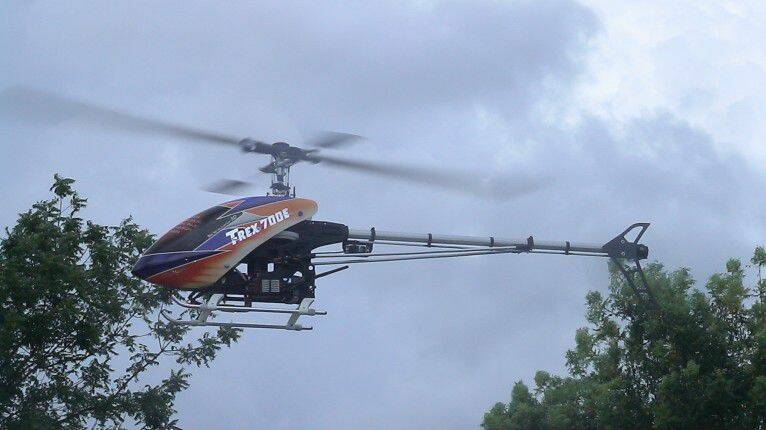

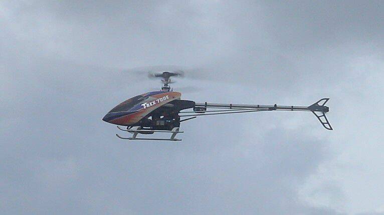

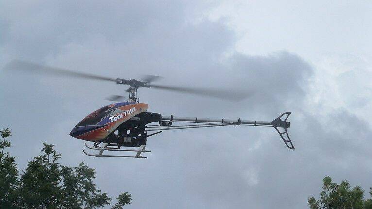

旋翼頭確定不改,腳架/尾管/尾撐也不改了,減重效果如圖
發表於 2010年6月10日 10:35 PM | 顯示全部樓層
EVO 改裝完成.
機頭罩:使用T-REX 700E的頭罩130g(HIROBO原廠是235g),所以機頭罩減了105g,固定孔也剛好,不必重新開孔.
SWM 120度套件:共減少90g,這個套件解決了我每天碎碎念的所有問題,現在變得超好飛的,一些五四三的問題都不見了.
如此就可使用較重的便宜電池,由於電池尚未到貨,暫時使用ALIGN 6S 5200mAh(820g),目前起飛重量是5.7Kg. 這個重量剛剛好,不會太輕停懸很穩,上空也不至於太重,對應我的科目剛剛好.
