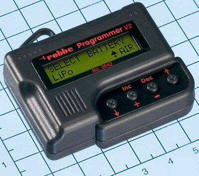

Mega powe 120A 这个能不能发个图片上来?
發表於 2010年6月2日 11:30 PM | 顯示全部樓層
Mega powe 120A我用起來不錯,不太會發熱,價格便宜,設定也非常的容易,沒發現什麼問題,印象中只有沒開定速若猛推油門會甩尾.定速打開就沒事了,相同條件下耗用電流較小,可以多飛一點時間,除非進角亂設要不然不會炸,打開定速模式油門可以線性(不必一直線)反應也還不錯.
這個在德國有個類似兄弟.設定器外觀相同,設定流程也一樣,主體外觀看起來少了風扇而已.歐元區的玩家用的人不少.

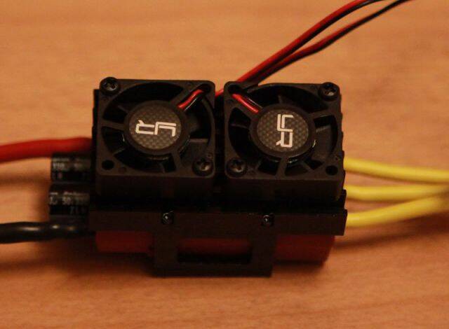

 樓主| 發表於 2010年6月3日 10:18 PM | 顯示全部樓層
很漂亮,有这个我下面这个就不需要了。但这两个小风扇加底下这个散热座效果真不错,整个飞行过程电调温度控制在25-30度之间。

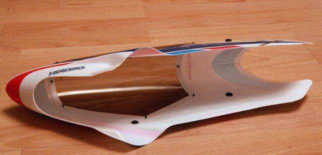

 樓主| 發表於 2010年6月3日 10:21 PM | 顯示全部樓層
为了给机子减重只有改装机头罩,效果不错这样一来重量只有155G。
[ 本帖最後由 zjjnygh 於 2010年6月3日 11:42 PM 編輯 ]
發表於 2010年6月4日 05:05 AM | 顯示全部樓層
我也要來剪頭罩了,這樣還不難看,減少75g值得.
T-REX 700E的頭罩若重新打孔,不知道能不能裝得上去,如果可以的話,用700E頭罩也很輕.
細過反覆思考,即然是練習機,維修成本是第一優先,沒必要尾管/尾撐/腳架換成碳纖來減重,目前這樣已經可以了.儘可能把ESC保護好,這是機上最貴重的零件.
目前這對電池第25趟,還沒發現什麼異樣,到100趟的時候再來比較看看之前的數據.
 樓主| 發表於 2010年6月4日 08:23 PM | 顯示全部樓層
今天给EVO 90机头罩再次减肥,最终机罩重量为145G。现在空机重量为:
    空机    4.4kg
        电池HYPERION 6S/22.2V  35C  5500mah      0.9*2=1.8kg
        机子总重6.2KG
