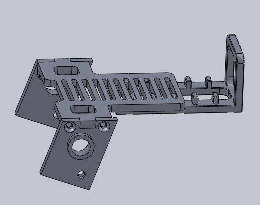

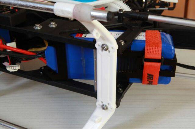

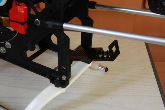

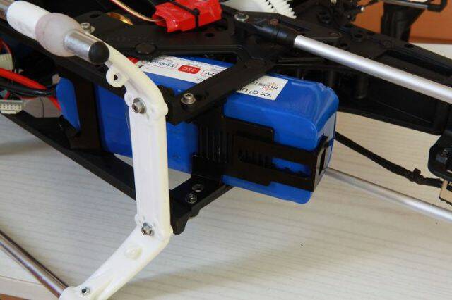

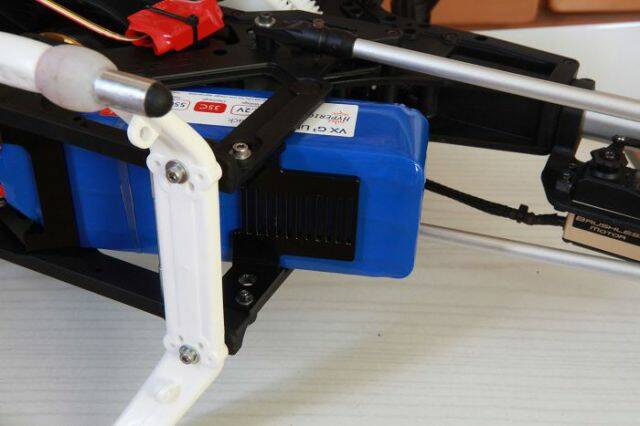

电池架后半段
经过几天对样品的使用,感觉电池架很牢固而且方便。大家看图片把电池放入后后面一个扣扣上后用扎带一扎就好了。

尾管及尾撐換碳纖減重,若再加上電池也減重,機子重心會改變,何時換上試一下?
如果重心移向尾部,電池架可能會用到.

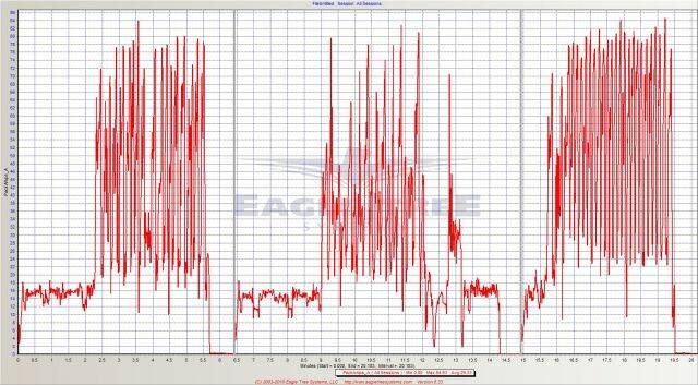

電流記錄
電流記錄
