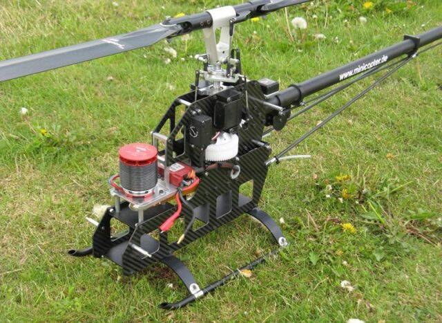

以結構來說,我個人是比較喜歡Joker3的結構,馬達採皮帶傳動,結構也簡單,沒有掃齒及結構不夠強的問題,這台德國空拍機有人換上傳統旋頭搭配720mm的3C槳在練3C,大陸有代理商,零件取得不是問題.我差一點就買了回來.因為照目前看來日本的3C機在幾年內不會有這種結構,如果有的話,我會寄望京商Caliber90電動版,這是唯一一台我願意花大錢買的F3C電機.
