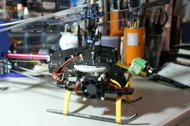

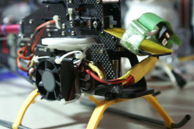

請問你的12V風扇電源是直接從電池分接出來嗎?因為接收端的電壓只有5.5V,還有我在電子街買的時候,12V最小的是4x4cm,裝在450的變電上太大顆了,請問您的風扇電源接法及風扇大小各是如何? ...
沒錯! 我是使用 4x4cm 12V 的風扇, 風扇輸入的電源, 我將它與電變 T 插連接(與電池連接點), 而小風扇的耗電量才 25mAh, 很少!

發表於 2010年5月17日 03:23 PM | 顯示全部樓層
我的450PRO電變放在電池隔板下面耶......@@.....
是否要拿出來放側邊溫度會比較低???
 樓主| 發表於 2010年5月18日 09:39 PM | 顯示全部樓層
回復 16樓 alexpopo 的帖子
我是看到之前另一篇沸沸揚揚的火燒電子變速器po文後才想裝風扇的,雖然不一定會發生,但瞭解別人的案例後,提高警覺,多一道防護總是比較好的,所以還是移出來應該比較保險一點!
發表於 2010年6月14日 03:14 PM | 顯示全部樓層
請問一下
主齒盤內的風扇產生的風量大嗎?
有沒有人嘗試電變擺在齒盤正下面呢?
