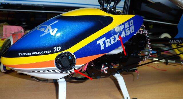

 之前看過版面上有討論到電子變速器火燒的狀況,相信每個使用者心裡都會有那麼一點怪怪的,(奇怪?那篇版面怎麼不見了!),雖然還沒親自遇到,但為了預防電變過熱,到電子街買了一顆最小的風扇(5V, 0.06w)

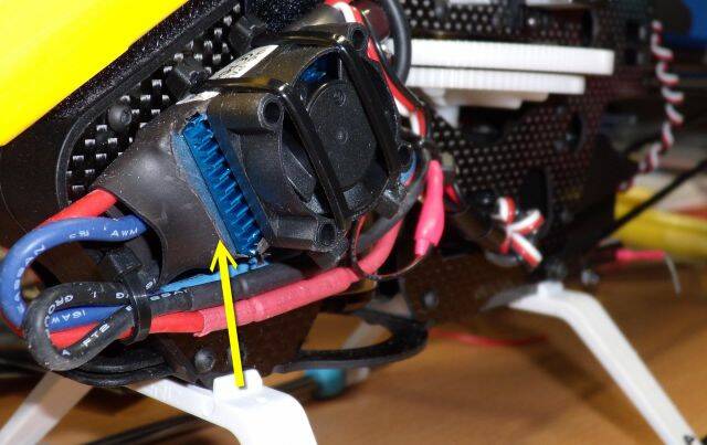

用束帶固定在電變的散熱片上,記得將旁邊的熱縮膜剪開,空氣對流才順暢

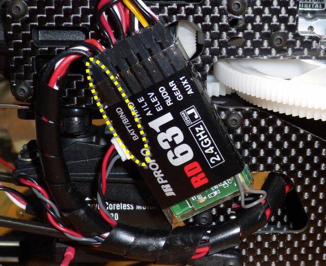

然後以接收器上BAND那一個PIN提供風扇電源
用電鑽在機頭罩對應的位置鑽個圓孔,好吸入外部冷空氣!另外,機頭罩的的固定孔越用越大,橡膠墊圈老是掉下來,於是乾脆用silicon糊起來,一勞永逸!
 忘了拍攝尚未安裝風扇時飛完一趟後的電變溫度,只提供我之前量的數據是57~59℃之間(Normal飛行模式,6分鐘),有溫測器的人可以自行量看看。加了風扇以後(Normal飛行模式,6分鐘,清晨戶外氣溫17℃),測量電變溫度降為43~45℃之間。

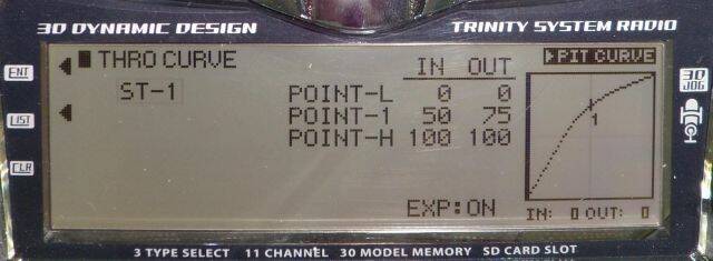

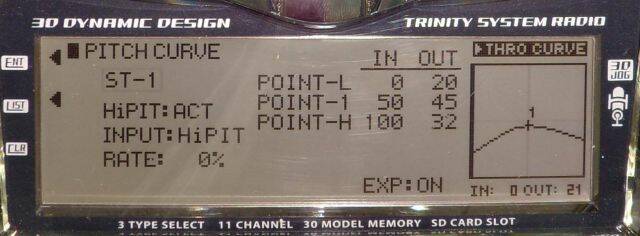

油門及螺距曲線設定

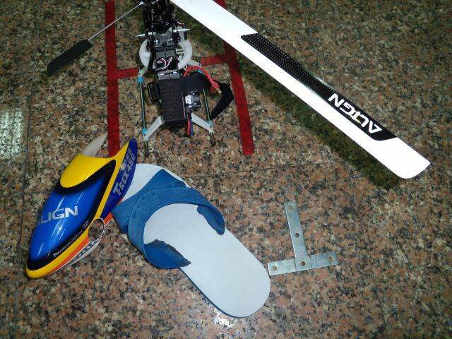

 油門全速後開始計時70秒測試,室內溫度24℃,測量【電變】【電池】【馬達】溫度及【電池電壓】(原本設定是要測試2分30秒的,但全速在室內實在太恐怖了,70秒是個人忍受極限,我真的很擔心噴爆槳或是電變放煙火之類的,注意看我測量溫度的時候手還在發抖~)測試過程中大概30秒以後,覺得尾舵好像有點會挫,而且主旋翼的風切聲會突然大一下,真不知是機子挫影響到我的手挫,還是本來就是我的手在挫影響機子挫,搞得我們兩個都很挫!@@~

量測距離:將近一個拖鞋長(臨時找不到尺,拿拖鞋當比例尺先,事後量起來大約20cm的距離)

我的450SPORT是使用原廠的電變, 我也是加了一個小電扇, 不過我是使用12V的, 真的! 我原本飛下來電變很燙, 要等冷卻後才能飛下趟, 加裝後我可以連續play, 4~5顆電池, 這樣我已連續操作一年多, 我的600ESP也是這樣, 很穩!
