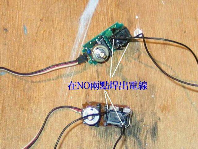

1隻S3003 servo重量為35g

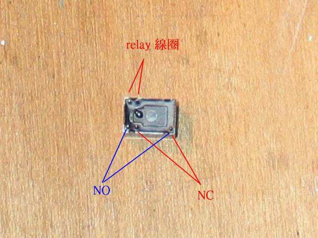

另外電子關關需要額外買一些零件如下:
1, 1N4004 整流子 1粒
2, 5VDC Relay 1粒
這個電子開關有一個最重要的好處, 是可以控制一些耗電量大的元件, 例如發熱線及摩打等等. 只要換上一些能夠承受大電流的Relay.
註:
NO = Normal Open Contact
NC = Normal Close Contact
Relay線圈 = Relay Coil

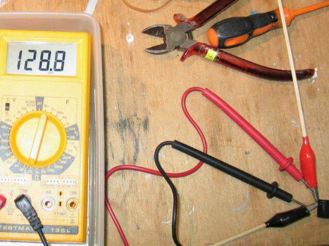

用萬用電錶找出
Normal Open Contact
Relay Coil
[ 本帖最後由 f6f 於 2010年5月19日 11:20 PM 編輯 ]

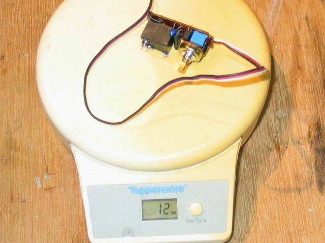

1個電子開關重量為12g

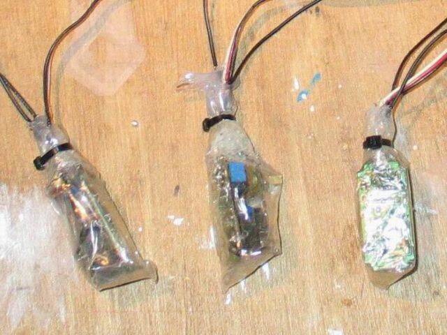

為了減輕重用膠袋包着電子開關作防水
 樓主| 發表於 2010年5月19日 11:25 PM | 顯示全部樓層

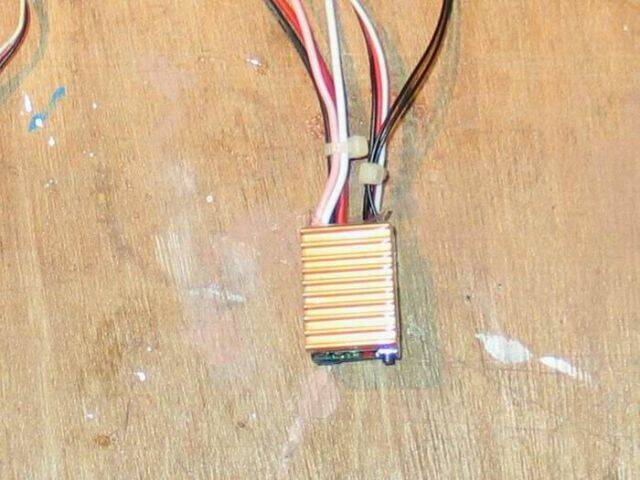

變速器亦用膠袋防水
