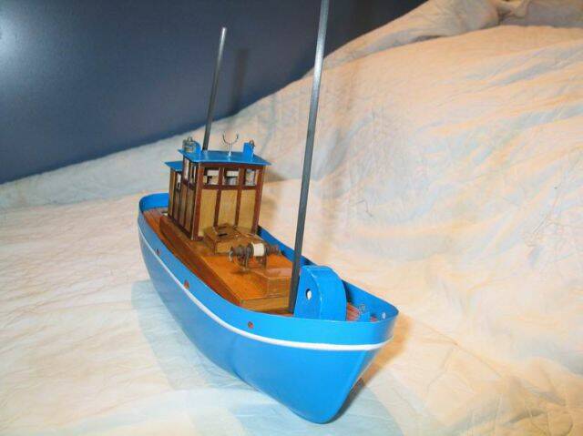

在選色方面我亦傷了一些腦根, 我上網搜集過相關的資料及相片, 這隻是外國的小型漁船. 在眾多的此類漁船相片中, 我比較喜愛主色為紅色或藍色. 最後我選了天藍色. 另一方面玩這些沒有速度的船我自已要求要盡量像真, 原裝跟來沒有什麼多幼細部份, 所以你會發現我自已加了很多DIY原素在此船上, 例如駕駛艙內操縱舵, 椅子, 甲板, 梯子(將會加), 銅制船底的船舵部份, 船長與水手等等. 另外燈光效果亦十分重要, 我打算在駕駛艙及船艙內加上黃色的LED燈, 利用燈光凸出船的輪確, 駕駛艙亦會安裝左紅右綠, 船桿上2支白色的照明燈, 船尾燈及駕駛艙上的大射燈來營做出像真效果.

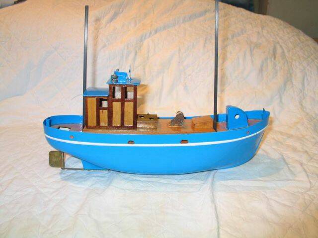

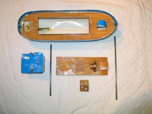

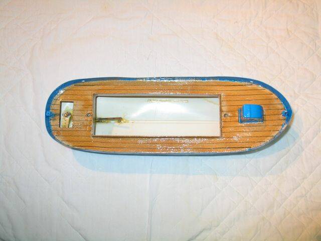

 樓主| 發表於 2010年5月12日 01:33 PM | 顯示全部樓層

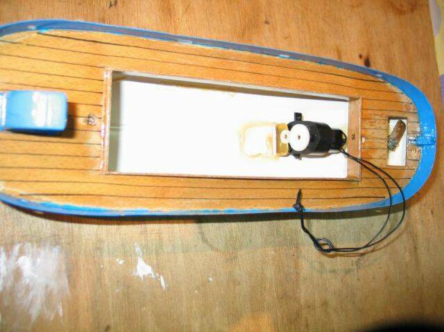

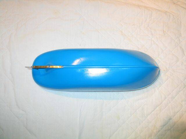

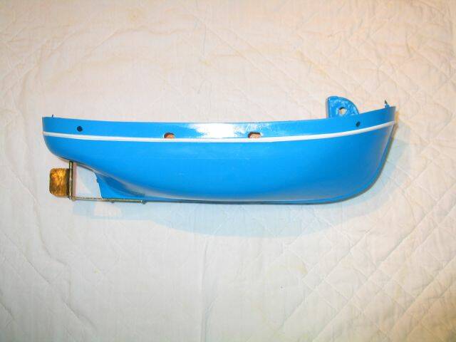

最近拿出來大翻新, 現在和大家分享!
船舵的部份是亦是DIY的.
[ 本帖最後由 f6f 於 2010年5月12日 01:41 PM 編輯 ]

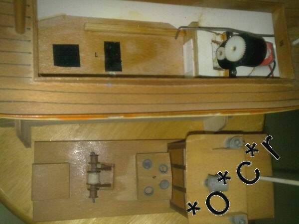

 樓主| 發表於 2010年5月12日 01:41 PM | 顯示全部樓層
用銅支DYI一個船倉控制舵

 樓主| 發表於 2010年5月12日 01:42 PM | 顯示全部樓層

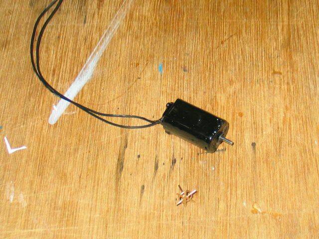

動力為一個Lama直昇機摩打帶波箱.

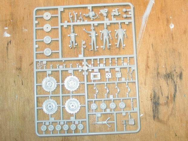

 樓主| 發表於 2010年5月12日 01:43 PM | 顯示全部樓層
從模型買了一盒人型模型作為船長及水手.
