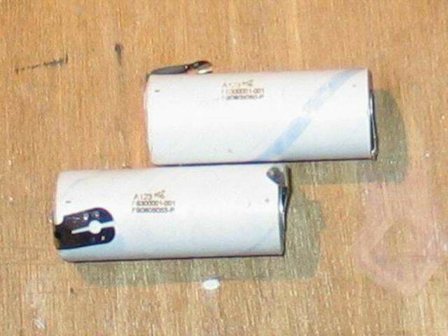

 樓主| 發表於 2010年5月18日 01:44 PM | 顯示全部樓層
此船預計使用2粒 A123 2300mah 電池

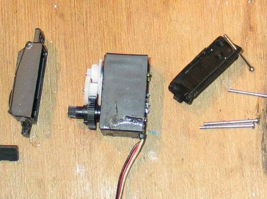

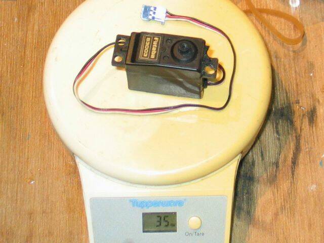

 樓主| 發表於 2010年5月18日 01:45 PM | 顯示全部樓層
電子開關制作, 用作遙控船燈開關.
因自已不懂用電子零件組合一個電子開關制來控制燈開關, 所以利用servo來改裝.
futaba 3003 servo(之前試過用9g servo 但並成功)它是由四個組伴組成.
1, 齒輪
2, 電子板
3, 摩打
4, VR
[ 本帖最後由 f6f 於 2010年5月18日 01:51 PM 編輯 ]

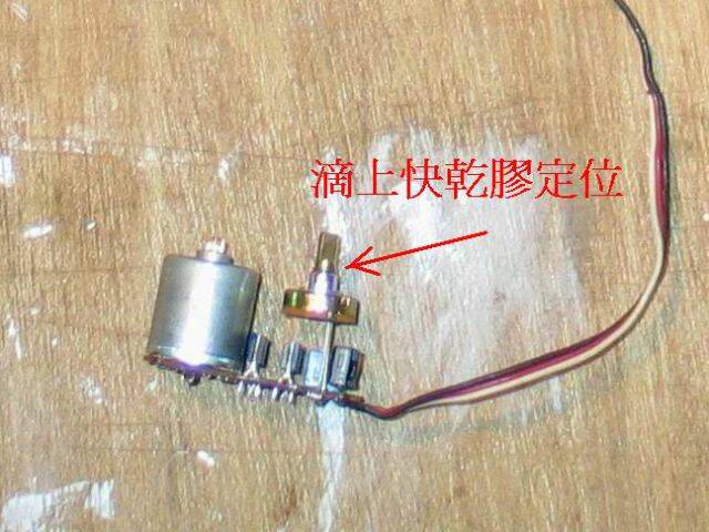

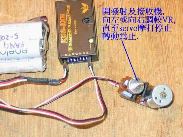

1, 首先將servo插在接收機的設定頻道(例如第5頻道, 將來是用此頻道來控制燈開關), 接着啓動發射機, 檢查第5頻道的微調位是否在中間位置. 之後開接收機. 待servo確認發射機第5頻道的微調位是否在中間位置. 之後關發射機及接收機.
2, 打開servo外殼拆掉齒輪.
3, 在VR的旋轉軸心位置滴上快乾膠定位.
4, 將servo摩打拆掉.
 樓主| 發表於 2010年5月19日 11:13 PM | 顯示全部樓層
在未滴快乾膠在VR的調較旋轉軸及未拆servo motor前忘了一個非常重要的步驟.
檢查發射機控制電子開關的頻道微調中位後, 將servo外殼及齒輪拆除後, 再啓動發射機及接放機. 此時若發現servo motor轉動, 將VR向左或向右調較, 直至servo motor轉動為止, 此時才可在VR的調較旋轉軸上滴快乾膠定位及拆servo motor.
[ 本帖最後由 f6f 於 2010年5月19日 11:16 PM 編輯 ]
