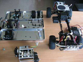

田宮 Tundra 變速不順 會空轉
發表於 2010年5月14日 01:08 PM | 顯示全部樓層
當初我是在跑的時候換檔不順因為潤滑的不夠所以有負載的時候換檔會有點吃力~
轉向的問題我以前也有過這樣的經驗@@因為連桿拉的比較遠虛位的空間也比較大(我覺的是在sever上面太多轉接的零件,換一各金屬擺臂固定不要用田宮的轉接座應該會好一點)
所以有很多時候幾乎都浪費掉轉向的力道~
這就算你換sever還是無法解(因為我換過了)
要解決這連桿的問題就要將轉向的方式改掉
再不做任何修改買零件就可以裝的就是junfan出的前置伺服器固定套件!(網路上有的找但是只有國外有)
但是裝這個要固定在LP上,如果你有打算要升級RC CHANNEL的金屬軸肯能這套就不能用了~
如果不想花錢那就要DIY改變伺服器的位子,其中要把排檔SEVER的連桿彎成S型才有機會將轉向伺服器固定在前面。
說得很抽象有機會PO圖給你,我不會折那連桿所以我買套件來裝比較快~
發表於 2010年5月14日 04:26 PM | 顯示全部樓層
回復 1樓 J-D 的帖子
看了您之前組裝的車輛都不具有變速齒輪箱,所以當然沒有您所敘述的問題~~!
您說的Sliper Clutch 對於實車的變速箱而言就是同步齒輪組(且實車有定位的銅錐環等裝置,除非磨損,否則不會跳檔),若是伺服器的動作未達定位,或是扭力不足(行進間更明顯),就會出現您所遇到的狀況.
解決方式可以將伺服機的擺動角度大於原本檔位角度多個3~5度,和改善拉桿間的虛位,因為小弟的海力士也預過類似的問題,改了一堆補品,後來發現全是白搭~~~~

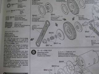

 樓主| 發表於 2010年5月16日 07:59 AM | 顯示全部樓層
回復 各位熱心的大大
經過兩次拆解
問題就出在 Slipper Clutch (小弟組裝時擔心過緊多逆轉些)
說明書轉緊再逆轉兩圈就完全OK
一擋有力 三檔有速度(田宮標準)
謝謝 各位熱心的大大
