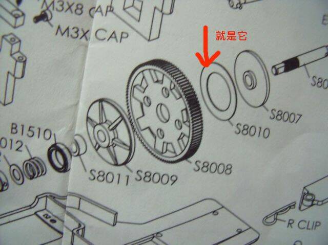

情形可能不同~但是說一下我的案例!
我這兩天COLT也有遇到空轉的問題, 主齒跟馬達齒都轉得很順~但是驅動力就是跑不出來~
檢查後發現扭限磨擦墊片已經磨到"灰飛煙滅"~連屍體都找不到了~
因為手上沒零件~稍微給他用怪招(用熱熔膠在S8007上塗上薄薄的一層, 仿效扭限磨擦墊片, 等冷了硬化後再給他組回去)改一下, 哈哈~~驅動力比之前還猛(可能之前已經磨的七七八八了)~ 油門一按就給我後空翻.
我不知道 田宮 Tundra 上有沒有相同設計~只分享我遇到的情況~
