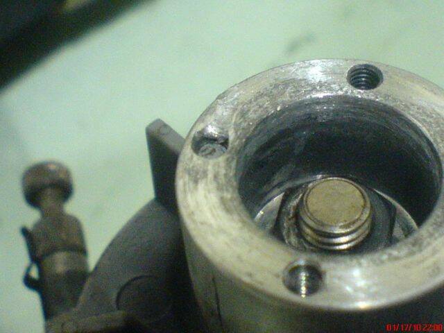

雷虎 50 V2 離合器 把風扇螺絲孔磨掉, Why ?

如果引擎是os50要裝風扇前有個墊片不用裝,不然會頂到離合器罩頂部,螺絲要上防鬆膠,離合器罩內離合器片已磨損沒貼新的?圖2我記得還有個墊片要裝喔~

請問一下50龍鈦版加墊片也會頂到碗公嗎?

有沒有用離合器墊片??
看你好像沒拍到,或是沒裝??
我沒裝離合器墊片 ,它有什麼作用呢?
發表於 2010年5月10日 02:30 PM | 顯示全部樓層
回復 10樓 woody0116 的帖子
避震,就跟那個排氣管墊片一樣吧?
不過排氣管很容易在震動時滑牙...
不過有人說會頂到碗公,那我就不知道了,鈦版用墊片好像不會頂到碗公??
發表於 2010年5月10日 02:40 PM | 顯示全部樓層
螺絲會斷是因為扭力太大,金屬疲勞....沒錯 我也斷過......
風扇會磨到離合器罩,拿去車床, 風扇車掉一些就好了.......我的也是直接車掉1~2mm.............,
