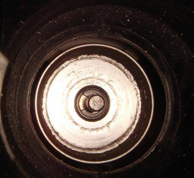

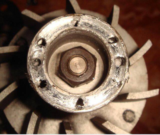

我有一雷虎 50 V2,之前之  離合器 斷掉,重新買一新的,結果竟把把風扇螺絲孔磨掉 ,請問各位大大 ,知道原因在那裡嗎? 附圖如下

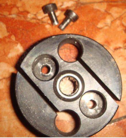

如果你確定那2根螺絲有鎖緊,那就是那2根螺絲已金屬疲乏,在高速運轉時被"剪斷"了~
當離合器與風扇脫離時,自然就會相磨囉,換2根新螺絲試一下吧~

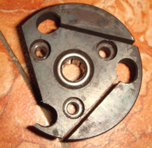

看到你第2張圖,離合器螺孔變成橢圓,更讓我認為是螺絲沒鎖緊,你的這組金屬風扇我也有,牙孔很會滑牙,要加防鬆膠鎖緊~

我確定螺絲有鎖緊,但還是被剪斷,之前鎖 3 孔就不會,不知是否是這個原因?
