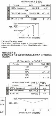

切idle up 時,油門曲線要另外調整(V1旋鈕)
 樓主| 發表於 2010年4月28日 02:35 PM | 顯示全部樓層
謝囉~ 我調過了,轉速果然有比較高了
不過不太習慣油門桿要推這麼上面..然後油門桿中間才是降落點
