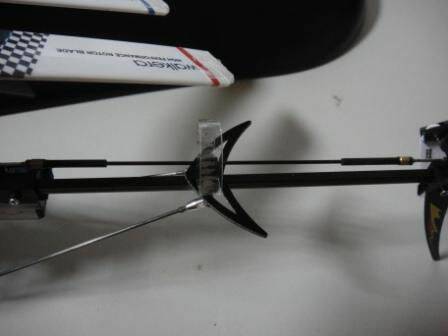

[求助] 4G6 / 4G6S 尾拉桿螃蟹夾球頭規格

原來你是指這顆啊,那是2mm的球頭,和伺服機擺臂上面那顆一樣,如果你有多的CCPM伺服機的話!
不然就是拉桿和球頭一起換,換成EP200那種球頭和拉桿套,只是EP的尾拉桿直徑1mm,4G6是0.8mm!

EP200 的套件是可以直接共用嗎?我還在想有沒有合金套件可以用嗎?
感覺螃蟹爪有點弱,球頭座很容易崩掉的樣子!!

我也發生同樣的情形重落地,整主拉竿及球頭噴出去,拉竿變形,球頭不見,
原因主旋翼鬆鬆的,但鎖緊旋羿夾會變型,所以我加裝一片擋片,拉竿用碳纖維棒代替,球頭(我是買整組新的,不過下一次在不見我打算用手工藝品的珠珠+大頭針代替,工藝品的珠珠有2mm的有鑽孔,還可以選顏色喔)

晚上回來後,找了一顆從Solo Pro主軸拆下來的螺絲+快乾給它黏回去....嘿嘿! OK了 !
原本想用迴紋針,結果拉桿球頭扣洞太大,只好放棄!
晚上抓出去試機一下,OK可用~~
就勉強先撐著囉.
