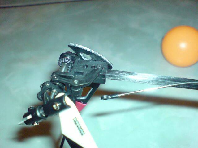

小弟操作不慎,尾拉桿接螃蟹級的球頭噴了!!
檢查過球頭座還是好的,但是原廠似乎沒有出球頭備品,
只能換整組.......!@$$%^&*..........
是否有人知道規格?可否直接買一包當備品算了!
找拍賣幾乎都是 250級的最多,不然就是電車的,其他規格又搞不太懂...

這一個啦!!RMB15+運費RMB20

對呀!沒錯.
就是覺得為了一顆球頭換一整組...... "奇摩子"就試不爽~~
想知道那顆金屬球頭規格!!
就不相信買不到~~~~~[x10]

有替代方案
你好!~我也有像你的狀況發生,也覺得胃了一根球頭就要更換一整組,很不爽又很貴,所以我用了一顆螺絲便解決了,目的只要讓螺絲頭可以卡住拉桿就好了,而且可以拿小電鑽再原來的位置錢多鑚一個孔,目的是讓尾伺服的行程量縮小。
發表於 2010年4月27日 12:18 AM | 顯示全部樓層
我的也噴掉了!但是我在螺絲包裡找一根螺絲直接給他鎖上,記得留一點空隙,變成固定的也是可以用,等在更嚴重損壞時在更換較經濟,參考看看
