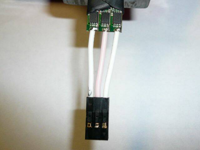

我目前的電變三相輸出是改了 AGW22 的矽導線,用杜邦母頭
如附圖
JST 的公頭我手上有單獨接頭的型式,可以直接壓或剪除後段,直焊在漆包線上
發表於 2010年5月4日 02:49 AM | 顯示全部樓層
回復 26樓 pid27149 的帖子
我還是建議改用金插或直焊
因為出問題的就是杜邦接頭 pin的彈片 不是很牢靠 高電流容易發熱融化
我也是電變接出22awg的線 如此以後就算重焊也不用動到電變
另外 電變上的焊點要用熱縮膜包起來 而且要包到一部分的電線 這樣拉扯電線時 才不會扯到電變上的焊點
我就是有兩顆原廠電變 當初為了散熱沒包熱縮膜 結果 長期插拔電池以及沒平衡好就硬飛 導致電線震動 扯壞電變焊點 重焊時就焊壞了
所以我常常強調 一定要平衡到天線無震動 才可以飛 不然小機子長期震下來常常壞有的沒的也不奇怪了
