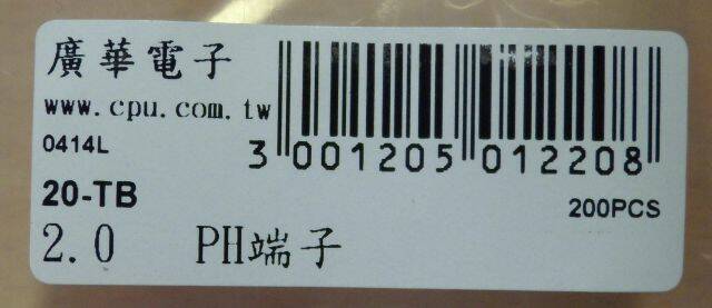

發表於 2010年4月25日 05:46 PM | 顯示全部樓層
請問 giligualawang大
我也去買了尾馬達的接頭
最小的3pin接頭  公頭的部份買不到對應的金屬pin
店家有賣打好的pin及線
買回來一比對線徑大了不少
原本使用的0.6直徑的熱縮套管套不上去
請問你買的規格
謝謝
 樓主| 發表於 2010年4月26日 09:47 AM | 顯示全部樓層
原帖由 hiaer 於 2010年4月25日 05:46 PM 發表
請問 giligualawang大
我也去買了尾馬達的接頭
店家有賣打好的pin及線
買回來一比對線徑大了不少
原本使用的0.6直徑的熱縮套管套不上去
請問你買的規格
謝謝 ...
線是連接電腦硬碟的排線,很細
通常pin帶線頭的都比尾馬達線粗多了
可是電子材料行的pin頭不是都有公的跟母的兩種接頭?
買不到對應的金屬pin?
我不是念電子的,所以這方面零件的名稱我都很不了解
只知道我買的規格是 "2.0 的PH 端子"(這是電子材料行的人員跟我講的)
附上我買來的包裝袋給你看
或是你把文章中尾馬達照片旁邊的那公母接頭印下來
然後拿給電子材料行的人員看,說 "我要這個"!
他們就會找給你了,我都這樣子做!很方便
