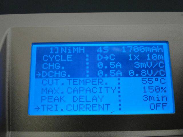

用NORMAL啦! 不知道有沒有960一樣!
發表於 2010年4月19日 07:28 AM | 顯示全部樓層
回復 4樓 TULA 的帖子
沒錯, 另外有一些特殊的Ni-MH電池充電截止方式採用的是Zero delta peak, 因為該類Ni-MH電池充電達到峰值時不會出現明顯的負電壓現像, 若需得知您的電池最適合哪種充電方式請參考該電池的充電說明, 若您沒有該電池的充電說明建議充電時搭配溫度感測器使用, 一般Ni-MH充電充飽時的最高溫度大約為40~45℃

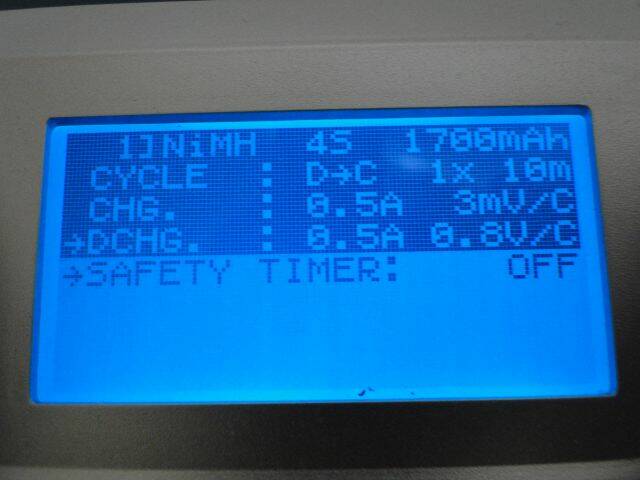

救郎喔~剛在充4.8v1700mah差點燒起來!請問我哪設定錯了?又為何都冒煙快燒起來了充電器也沒停還在充?(沒插感溫線)試充電夾也是差點燒起來!充電器也是沒停止充電!???
[ 本帖最後由 TULA 於 2010年4月21日 03:42 PM 編輯 ]
這是4.8v的插頭!我剪掉的
這是4.8v的插頭!我剪掉的
請看下面那組設定
請看下面那組設定
 樓主| 發表於 2010年4月21日 07:00 PM | 顯示全部樓層
剛拿充電器去飛場請飛友幫我看一下是否設定問題!
飛友用0.2a下去試充卻飆到26a在充當場又一顆4.8v的線頭又溶掉了!按esc也無法停止充電
