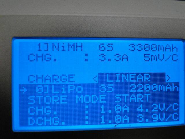

請問我要充NIMH 4.8V 1700MAH 以下圖中如何設定? 謝謝
圖一設定好後按ENTER出現圖二.三.四~要選哪一種下去充?

接收機電池由於杜邦頭耐流值不高, 充電電流最好低於>0.5A, 峰值偵測可設在0.3~0.4mV, 充電方式NORMAL即可
 樓主| 發表於 2010年4月18日 10:22 PM | 顯示全部樓層
大大你說的0.3~0.4MV是指哪一個?
CHG : 1.0A   5MV/C <---是這個嗎?(最低只能設定在3mv/c再低就是ZEROpk)
可以再說白一點嗎?謝謝
發表於 2010年4月18日 10:50 PM | 顯示全部樓層
我都用AUTO模式! 還有大大 ~你電池設6S對嗎?
 樓主| 發表於 2010年4月18日 10:54 PM | 顯示全部樓層
我只是拍一下沒設定啦!
你的auto模式是指啥意思?
