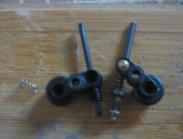

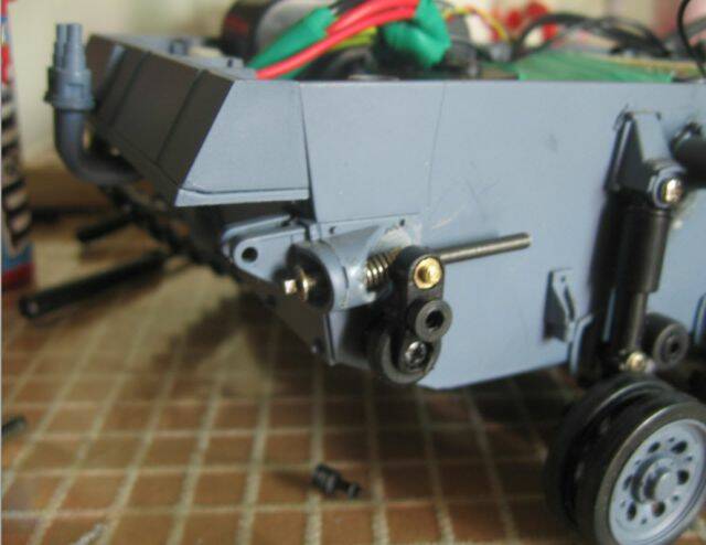

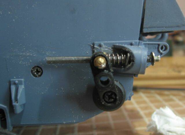

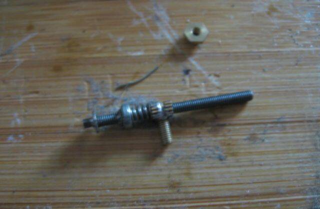

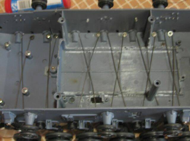

1.jpg 2.jpg 3.jpg 4.jpg 5.jpg 画图无数终于想明白了,可以轻松方便的调节履带的松紧

http://v.youku.com/v_show/id_XMTc1NTY3OTI4.html对第一,第四,第六负重轮改造使用1mm弹簧丝制作扭杆减震,下一步将其余改用0.8mm弹簧丝制作扭杆减震代替原厂扭簧,看一下效果!
